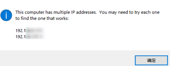

有时IP会是30.35.–.--,此时连接不了,不知是WiFi安全系统问题还是设置问题,望大神支招
当你用一台电脑连接做主机的电脑(即设置比赛的电脑),系统会提示上图。
需要填写IP地址和比赛的密码,才能连接。

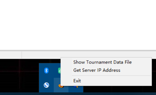

在“Help” - "Get IP Address"查看IP地址。
比赛密码是在设置过程中自行设置的。
右键点击你的服务器图标,会有个GET IP ADDRESS

我也是同样的这个问题,系统里面没有服务器的图标

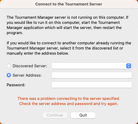

现在遇到的问题是mac系统和win系统打不开服务器的那个软件,就显示需要连接服务器
mac系统提示这个如何解决
老师,你好!如果不是尝试连接另外一台电脑中的TM的话,这种情况应该是你将TM的db文件存储在一个有中文路径的文件夹下了,可以尝试将db存储在桌面,然后再打开。
我们的任务栏并没有服务器的图标
