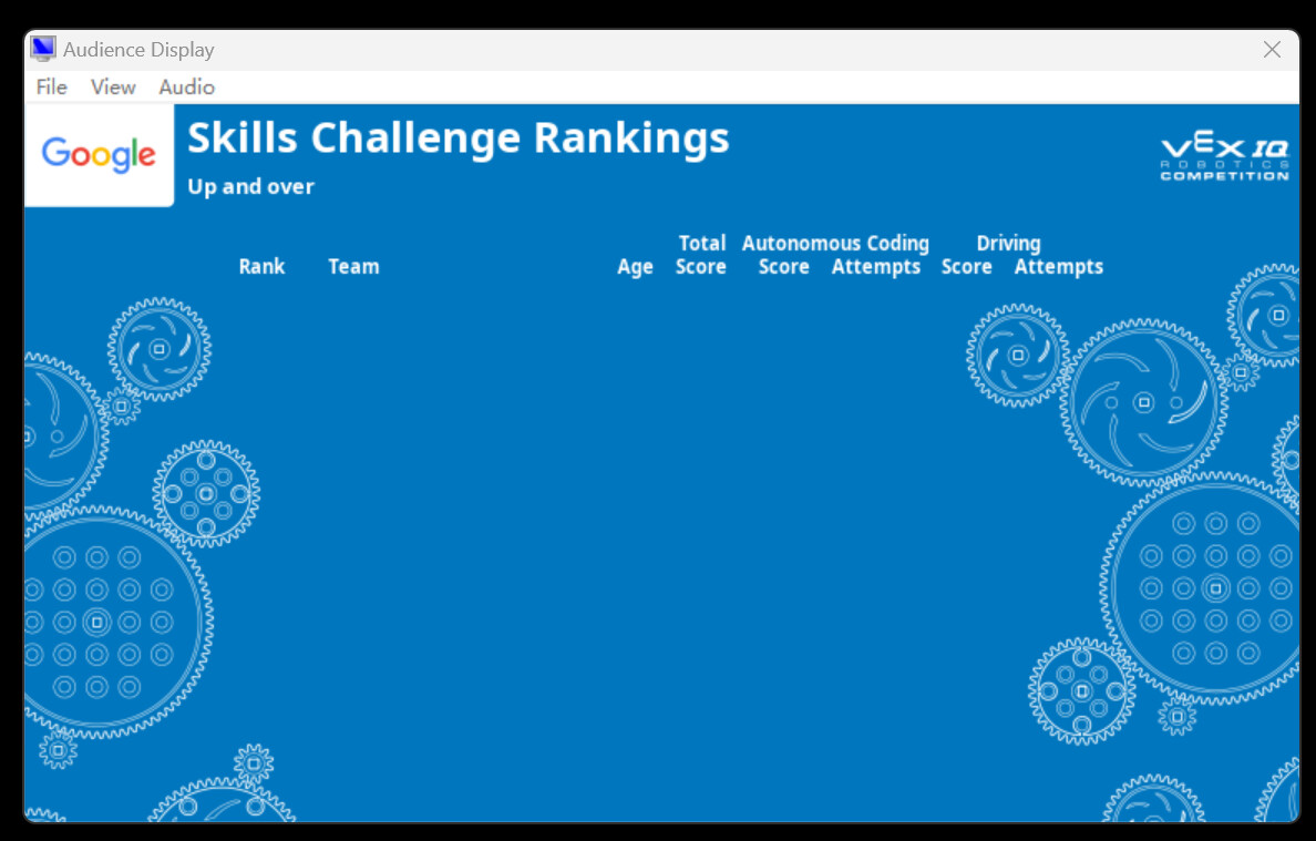

麻烦问一下 为什么上传了成绩后排行还是没有
请查看技能赛成绩是否已经保存,这个情况一般是没有填写技能赛成绩的状态

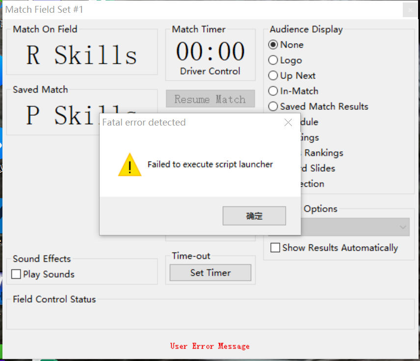

这个是什么问题?
提示无法执行脚本启动程序问题,先检查一下程序安装
我也是这个问题,重新安装、换了台电脑安装也一样,软件更新后出现的,请问怎么处理
大概率是DWAB那边安装包的问题,我们这里很多电脑都不行,Windows7/10/11都试过了,就mac OS的可以用。

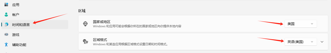

大家把电脑的语言更换成英文就可以了,新版TM没汉化好,系统语言更换之后就能用了
改一下就能用了,谢谢楼上的 :kissing_smiling_eyes:
