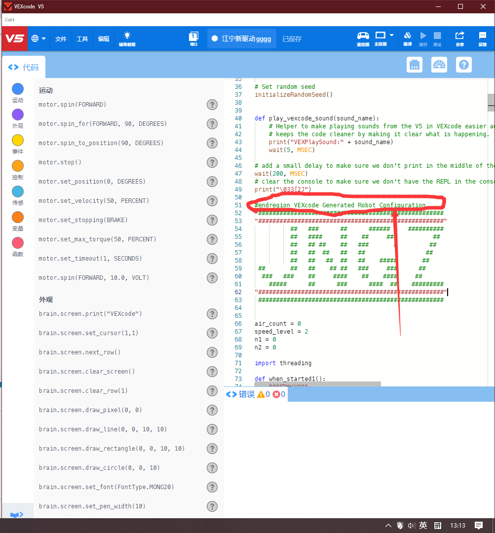

这是一段由v5code自动生成的电机组函数,你可以通过点击python文本编辑最上面的注释来找到它,它包含了电机及其他部件的初始化函数,以便你编写时调用它们。
如图,点击我指出的注释以找到它们。
现在你找到了它自动生成的电机组函数,接下来我们将假定为十四端口的电机添加进电机组。

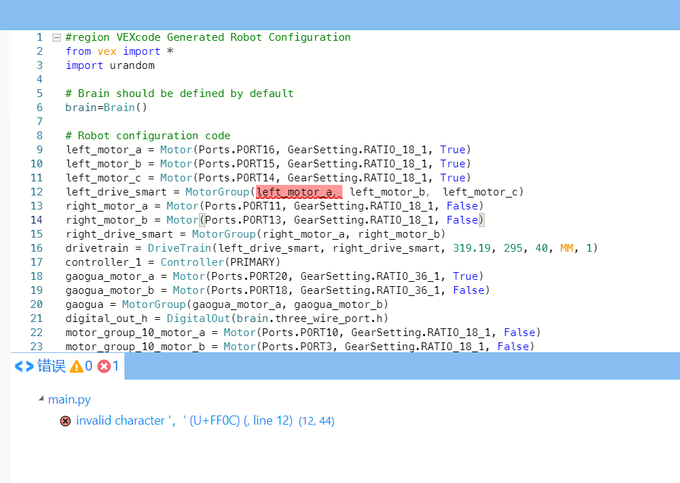

有可能是你逗号打成中文逗号了,我这边用英文逗号编译无错误,改用中文逗号后复现和你一样的报错。
突然发现你的报错里写了 ![]()
我正在尝试复现你遇到的错误,请稍等。
