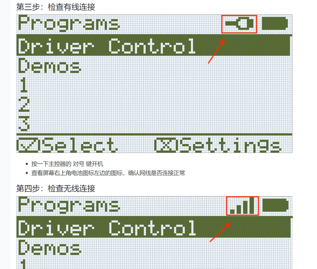

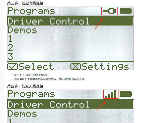

我按照这里的步骤来弄的
https://vexrobot.cn/wiki/8
最后断开后,无法无线连接
