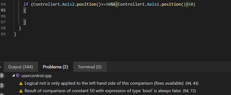

result of comparison of constant 50with expression of type ‘bool’ is always false
与运算符‘&&’后面多了一个‘!’,另外后面大于50的条件应该加上括号
“!”在C++和C语言里是“不满足”的意思,没问题啊?
前面的"Controller1.axis2.position()>=50"的">=50"也没有报警告啊?
请确认一下你想要实现的逻辑,两个遥控器指令条件是要进行“与”还是“或”运算?如果是“与”运算,那就把“!”去掉,如果是“或”运算,使用“||”,没有 ‘&&!’这种运算。你简单测试编译一次就清楚了。
另外运算条件建议单独括号隔开更规范,虽然你目前的写法编译也可以通过,但是养成良好的编程习惯也很重要。
