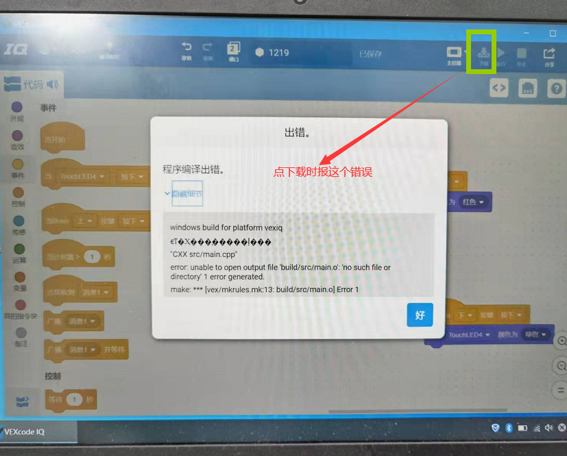

使用VEXcode IQ点下载时提示编译出错

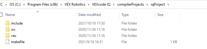

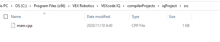

提示找不到输出文件,如果不是路径问题,找到安装文件程序编译文件夹,查看是否缺失文件,如果有缺失,手动创建一个对应名称文件,以下截图供参考:
仔细对过文件路径 是一样的 不缺文件
