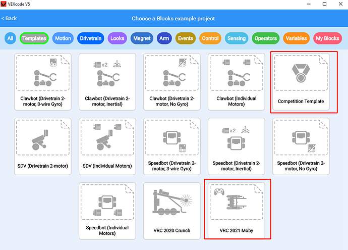

打开VEXcode V5 或 VEXcode V5 Pro软件,文件菜单中有一个‘打开样例(open examples)’选项,可以找到竞赛模板以及本赛季原型机器人竞赛演示程序,供参考。
