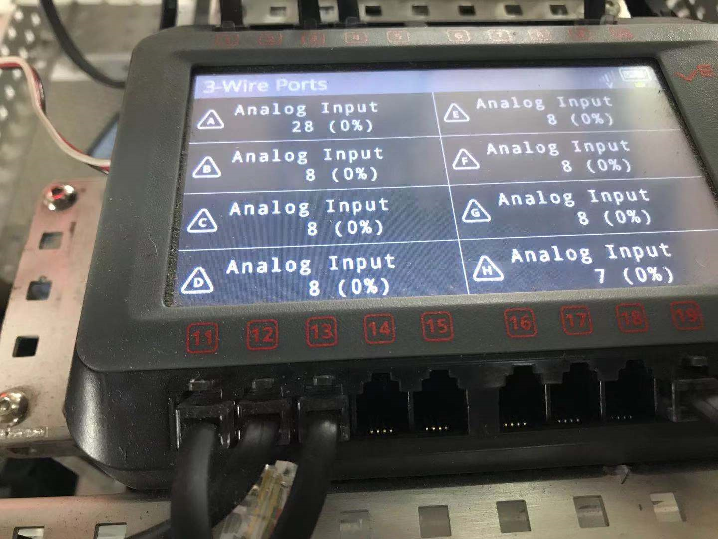

将传感器连接的端口按照传感器的类型设置为对应的模式,模拟传感器-Analog Input/数字传感器-Digital Input,然后手动调节传感器,观察主控上对应端口是否能正常读取数值并随着调节而出现变化。关于主控器3线端口不同模式的含义,可查看这篇知识库文章。
