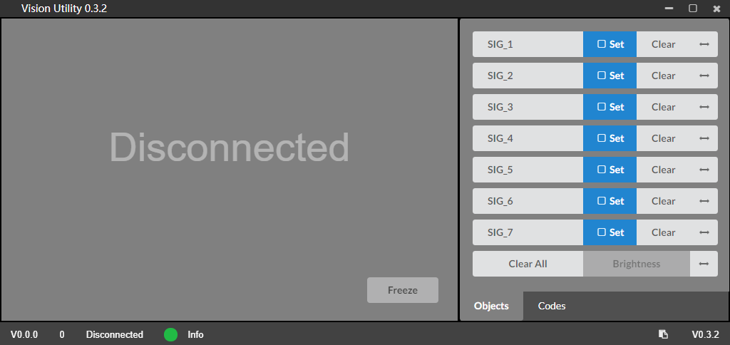

视觉传感器没有连接USB,关于视觉传感器的使用,可参考以下文档,VEXcode软件中也有相应辅导视频教程。https://kb.vex.com/hc/en-us/articles/360035951911-Vision-Utility-Vision-Sensor-for-VEX-V5
这种情况你把 micro B直接插在主控上就可以解决(确保硬件已经到了最新版本)
现在的话因为软件问题,所以ket不能实时把视觉传感器的信息传输到手柄上。
使用安卓数据下载线链接视觉传感器和电脑即可,注意视觉传感器需要用水晶头数据线连接主控
您好,请问用USB连接电脑之后依然显示这个界面是什么原因呢,数据线正常,视觉传感器连接之后会闪烁一次白色的灯。
