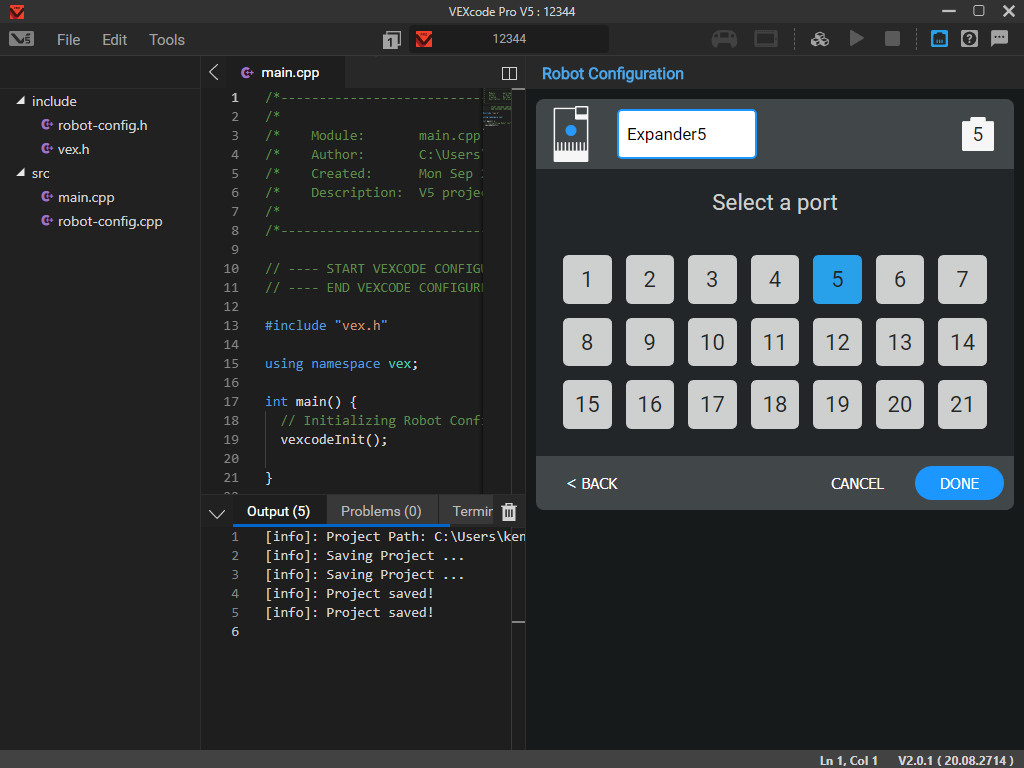

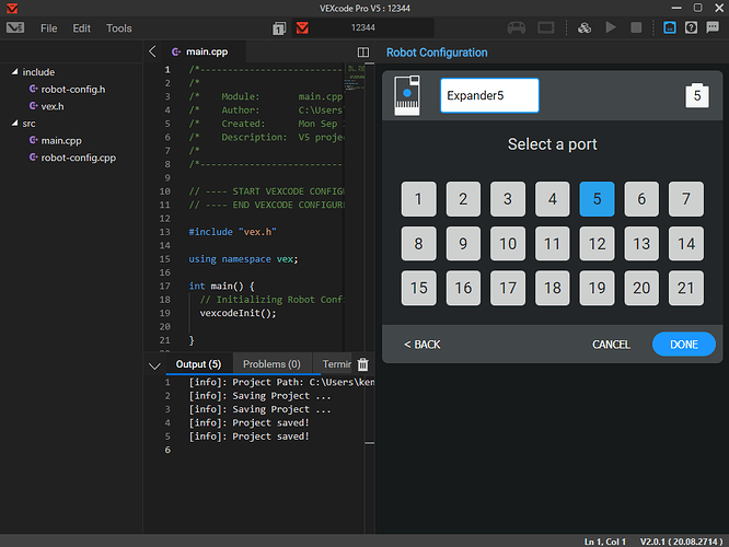

原来的陀螺仪只支持三线接口,因此VCS软件中无法直接更改连接到V5主控的1-21号智能接口,不过你可以使用新的VEXcode V5 Pro软件,配合使用V5三线转接头,即可实现想要的C++效果,V5三线转接头可以实现原有三线设备连接到V5主控1-21号智能接口,产品链接如下:V5三线转接头
软件截图如下,供参考:
