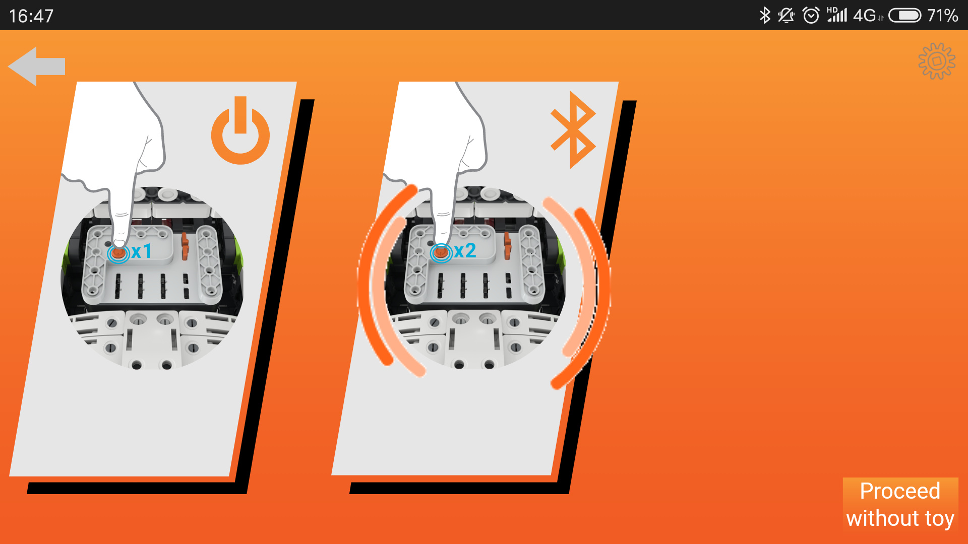

我手上的vex 越野车没有中文配对操作说明,如果按照app的提醒,打开手机蓝牙,按一下开机,再按两下配对,但是我怎么按都不行,每次按下去那个绿灯闪烁,前轮向两边晃动一下,如果长按开关,可以切换很多状态,红灯常亮、红绿灯闪烁、绿灯闪烁、绿灯常亮,这么多状态我分不清楚,在某些情况下手机的遥控app会进入旋转状态,然后会多出一个update的按钮,如果点击 ,他有进度条从0-100,完成后车子会绿灯常亮然后两个前轮不停的往两边晃,只有按下开机键才会暂停,一松手就又会两边晃,只有拔电源才能结束,这是什么情况,你们就没有中文的操作说明书吗?希望尽快解决。
首先手机打开蓝牙,VEXPilot app打开,点击越野车图标,此时app窗口会有圆圈加载符号,表示正在搜索蓝牙。然后按一下越野车开机,再连续按两次开机按钮,指示灯变为绿色闪烁,此时注意观察手机APP状态,圆圈加载符号一段时间后消失表示配对完成,app会进入操控界面,即可操作越野车。

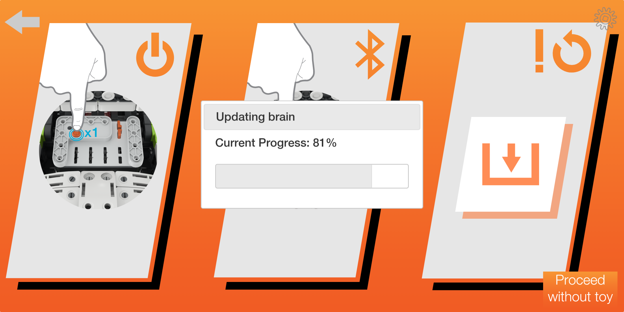

依然连接不上,按照你的说法连接后会多出右边那一项,进入100%后两个前轮自动左右晃动 无法进入操作
更新完成后,越野车开关再按一次,等待几秒配对完成,app即会进入操作界面。
更新完成后是进入了控制界面 但是不管怎么操作他都不动。。。怎么整,你们的东西怎么这么麻烦。。。
