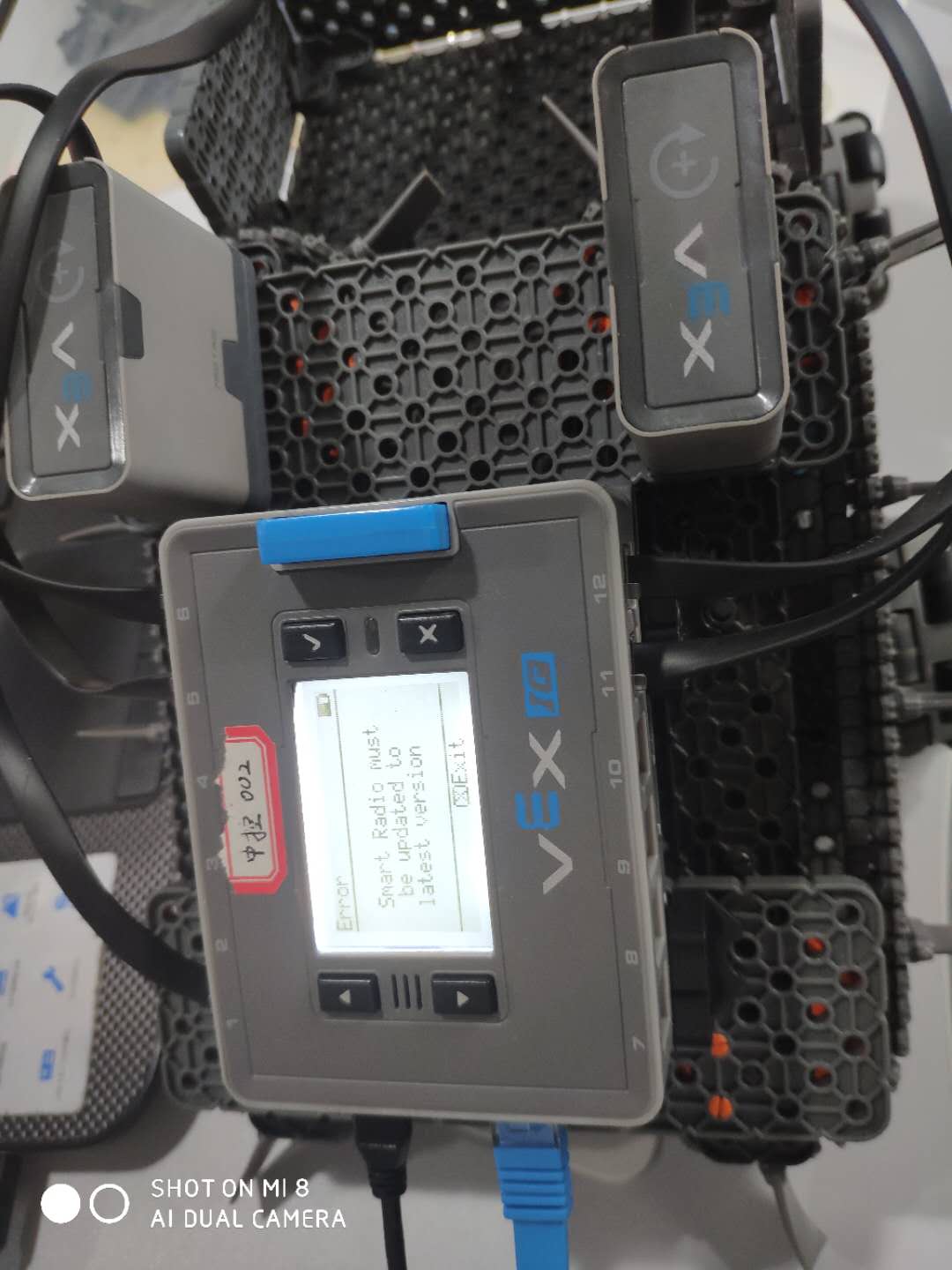

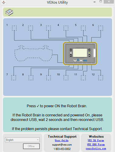

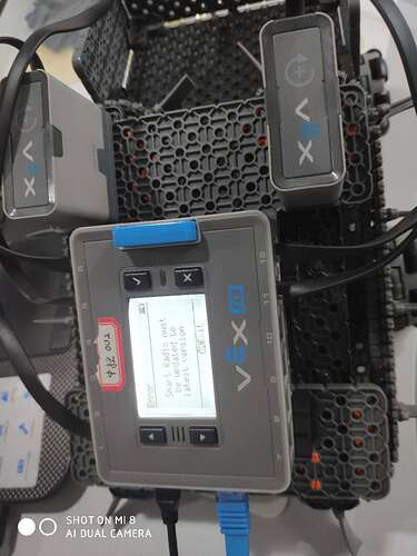

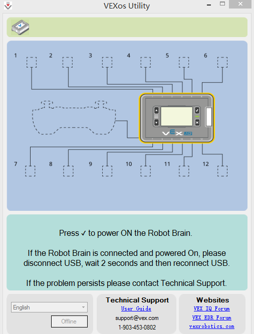

IQ升级固件时,连线之后软件没有显示,有没有遇到过这种问题的,该怎么解决

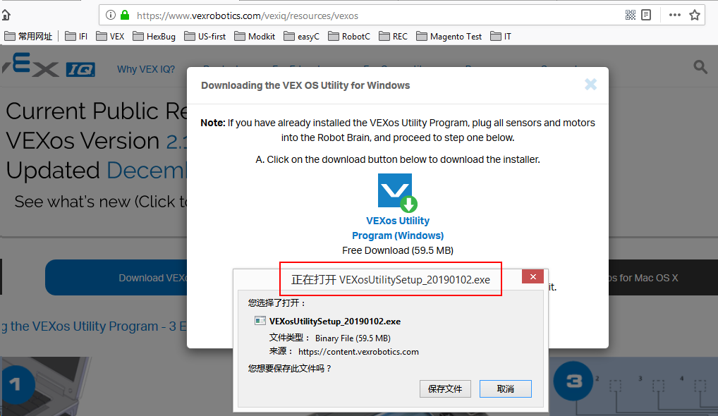

安装的VEXos升级工具是最新版的吗?最新版安装包后缀日期为20190102.exe,如果是比较早的VEXos工具版本,会无法识别固件比较新的主控。
是比较早的版本,换了之后可以了,非常感谢:pray:
