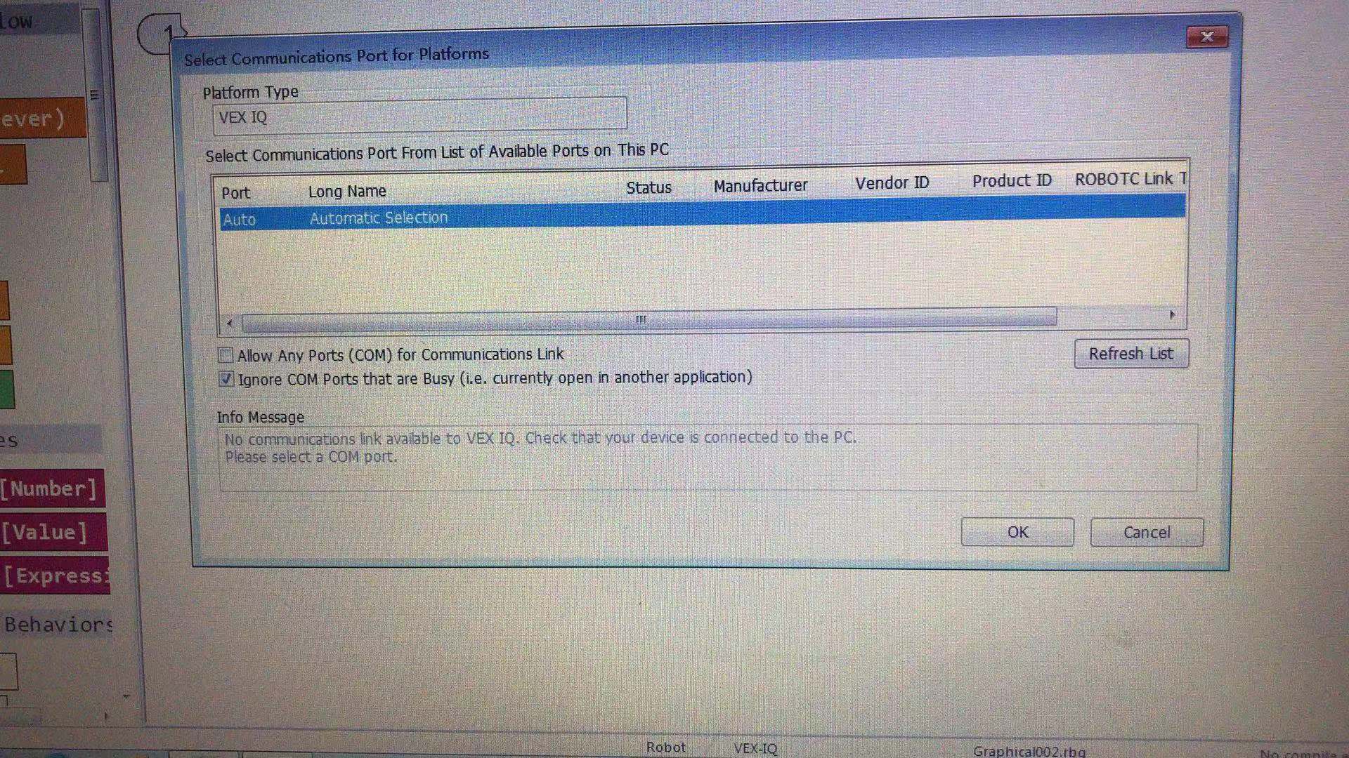

IQ控制器与电脑用下载线连接后无法下载是什么原因,点下载后弹出的窗口是这个,很多电脑都不能下载,是电脑的原因吗?驱动问题?如何解决,软件是robotc
弹出窗口显示的信息来看IQ主控和PC之间的USB端口没有连接成功,先确认电脑USB驱动是否正常,然后检查USB电缆是否损坏,另外窗口页面建议选择勾选Allow Any Ports(COM) for Communication Link选项。
驱动未能安装,怎么安装这个驱动
在安装RobotC软件时会同时安装VEX相关驱动,会有对应弹出窗口提示,如果不确定安装时是否正确安装驱动,可以先卸载再重新安装一遍RobotC软件。
在安装是也弹出了驱动安装窗口,之前重复安装过好几次了也没用。是不是电脑问题
电脑是什么系统?可以换台电脑试试,建议Win10.
