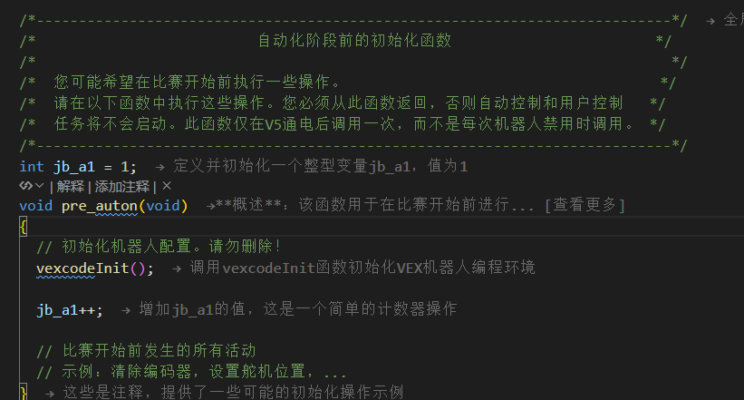

c++中pre_auton函数
Alaric
2026 年7 月 6 日 05:29
821×441 18.7 KB
此函数仅在V5通电后调用一次,而不是每次机器人禁用时调用。实际每一次启动程序都会运行一次。还是说,我的用法是错误的

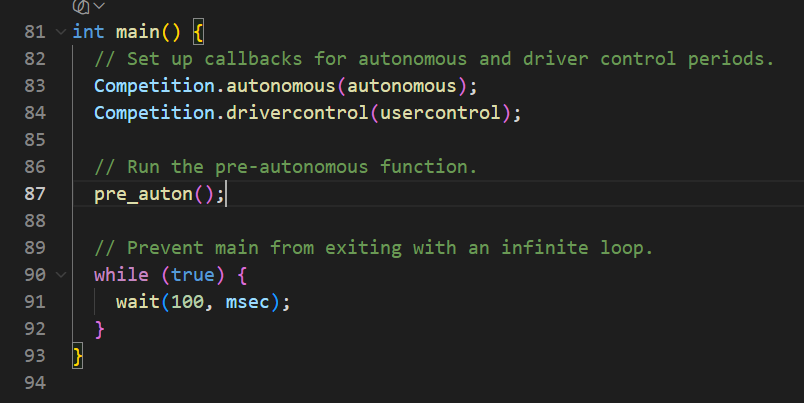

您好,pre_auton()函数是在每次启动程序时会运行一次。
804×403 26.4 KB
