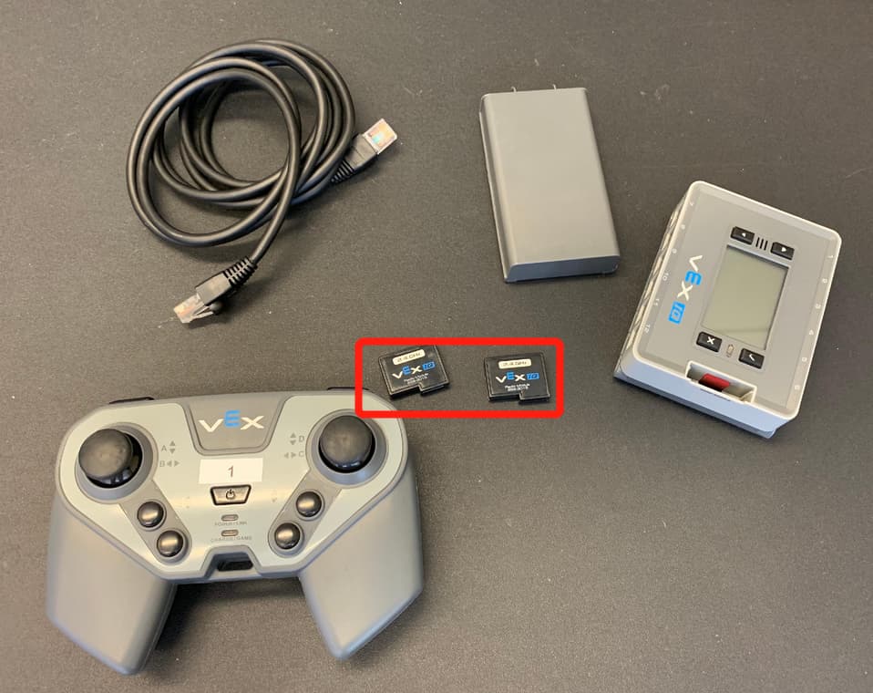

一代遥控:连接主控没有反应,怎么解决?不显示连接的图标,连接线没有问题!
遥控器天线和主控器天线是一致的吗?
是一致的,都是为黑色的天线
您好,如果联机电缆没有问题,可以检查下天线是否损坏。
已经更换很多可以使用的无线模块,无法解决这个问题
如果确定联机电缆和天线是好的,也更新了固件,那可能是遥控器或者主控器损坏。
您可以将不能配对的主控器和遥控器分别与正常的主控器和遥控器进行交叉配对,逐个排查问题。
