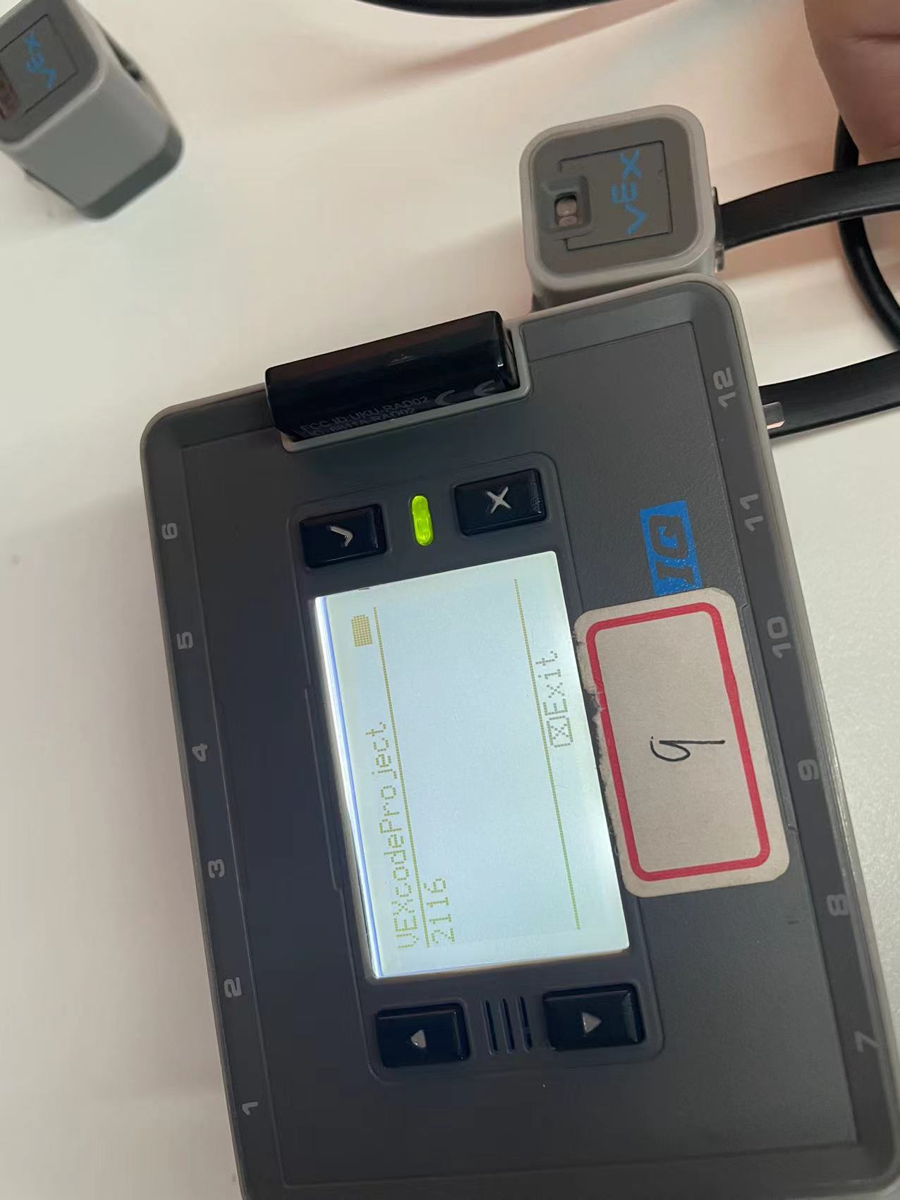

请问二代的距离和感光能和一代主控兼容吗?我试了一下,主控端口检测不到,是固件版本问题吗?

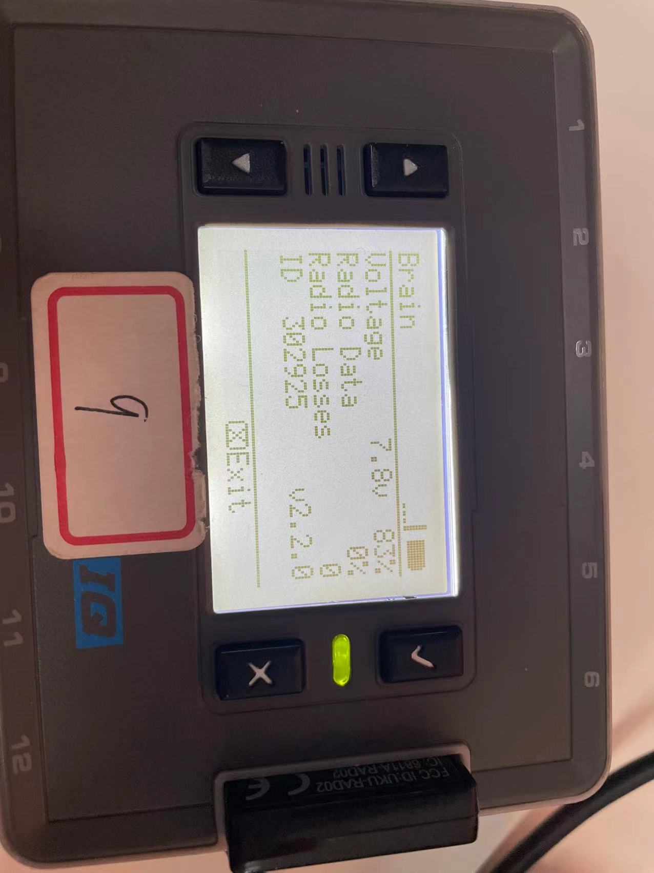

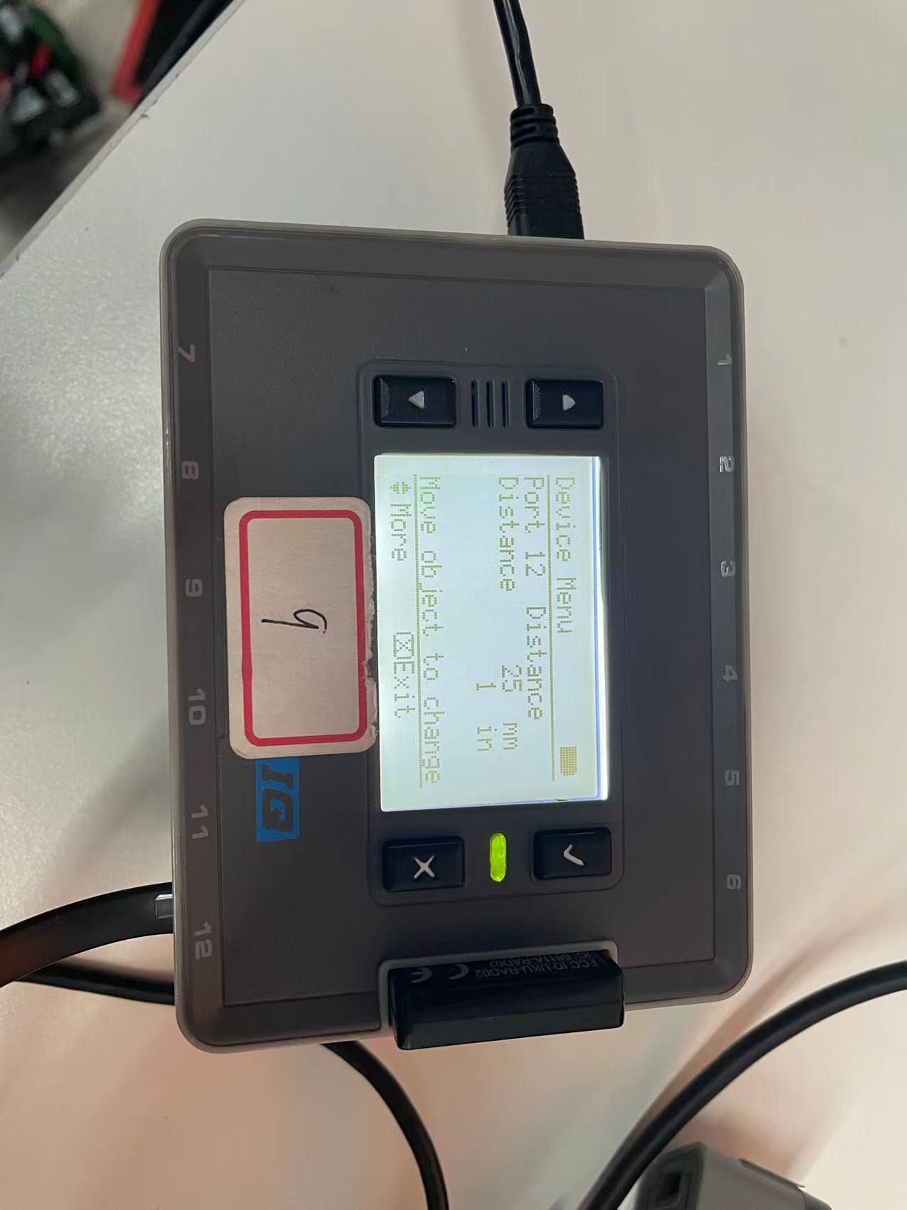

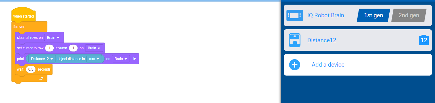

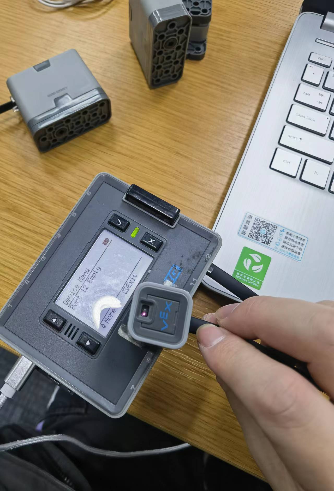

更新到2.2.0后,距离可以使用了,但是在device info上还是显示empty,在主控界面打印也打印不了,但是程序里可以直接调用,这个没问题。就是不显示参数就很难受

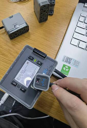

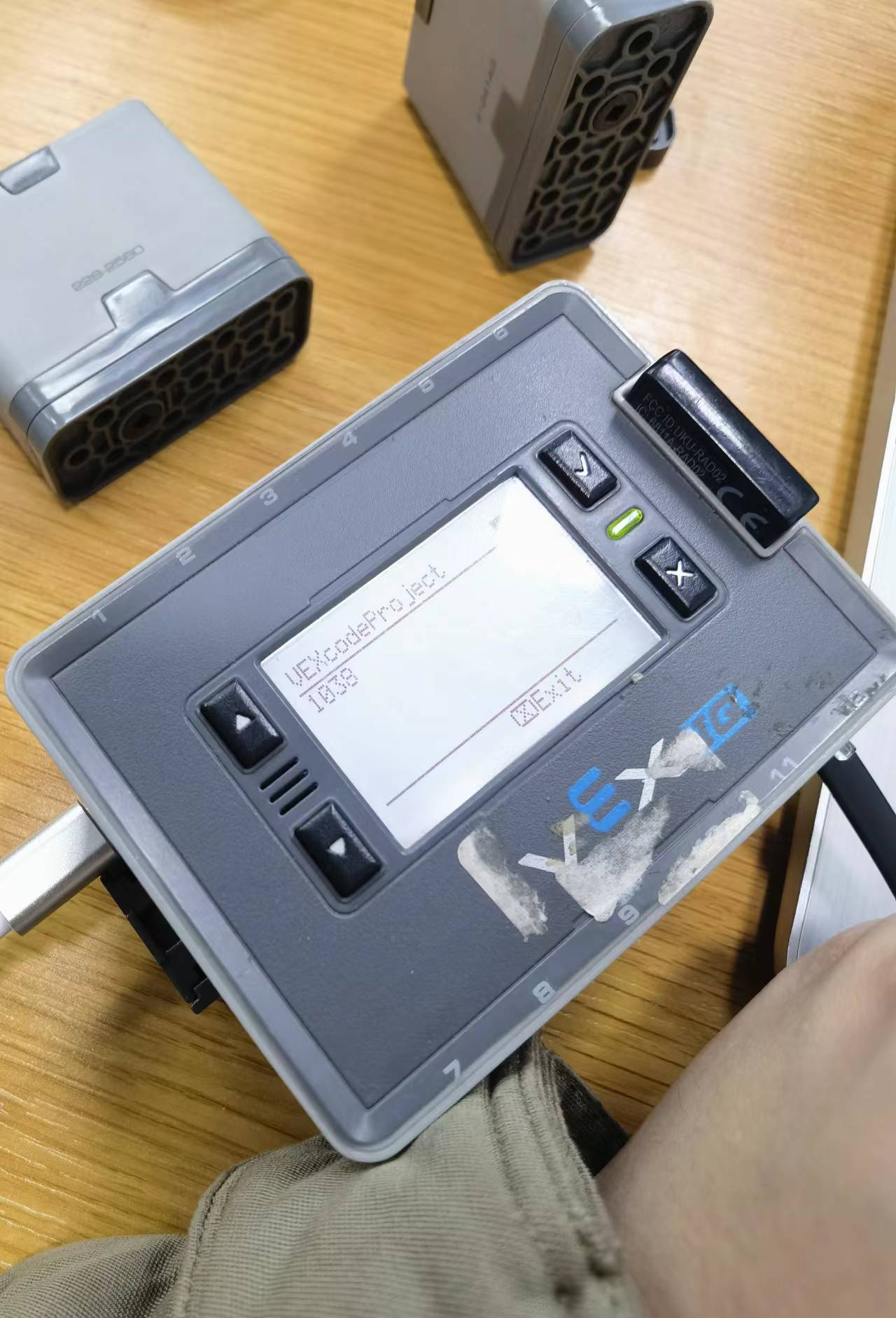

版本号也是2.2.0的,程序可以最常用,线是新的,主控其他端口也试过,就是在device info里检测不出来 :rofl:

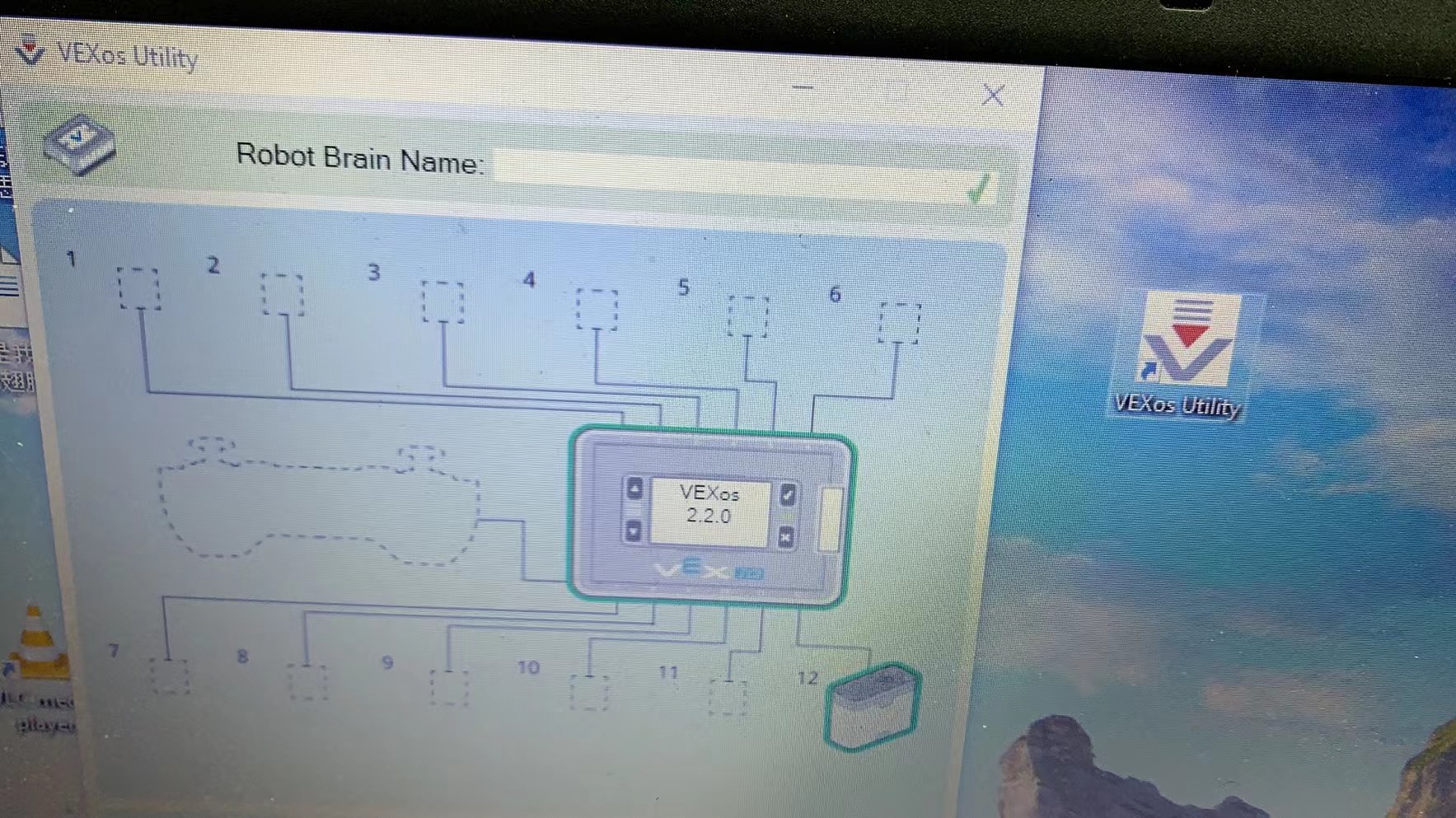

可以试着用VEXos 进行检测,如果VEXos也没有在对应的端口处找到传感器,那就建议返厂维修。
下载VEXos: VEXos Firmware Updates - Products - IQ - VEX Robotics

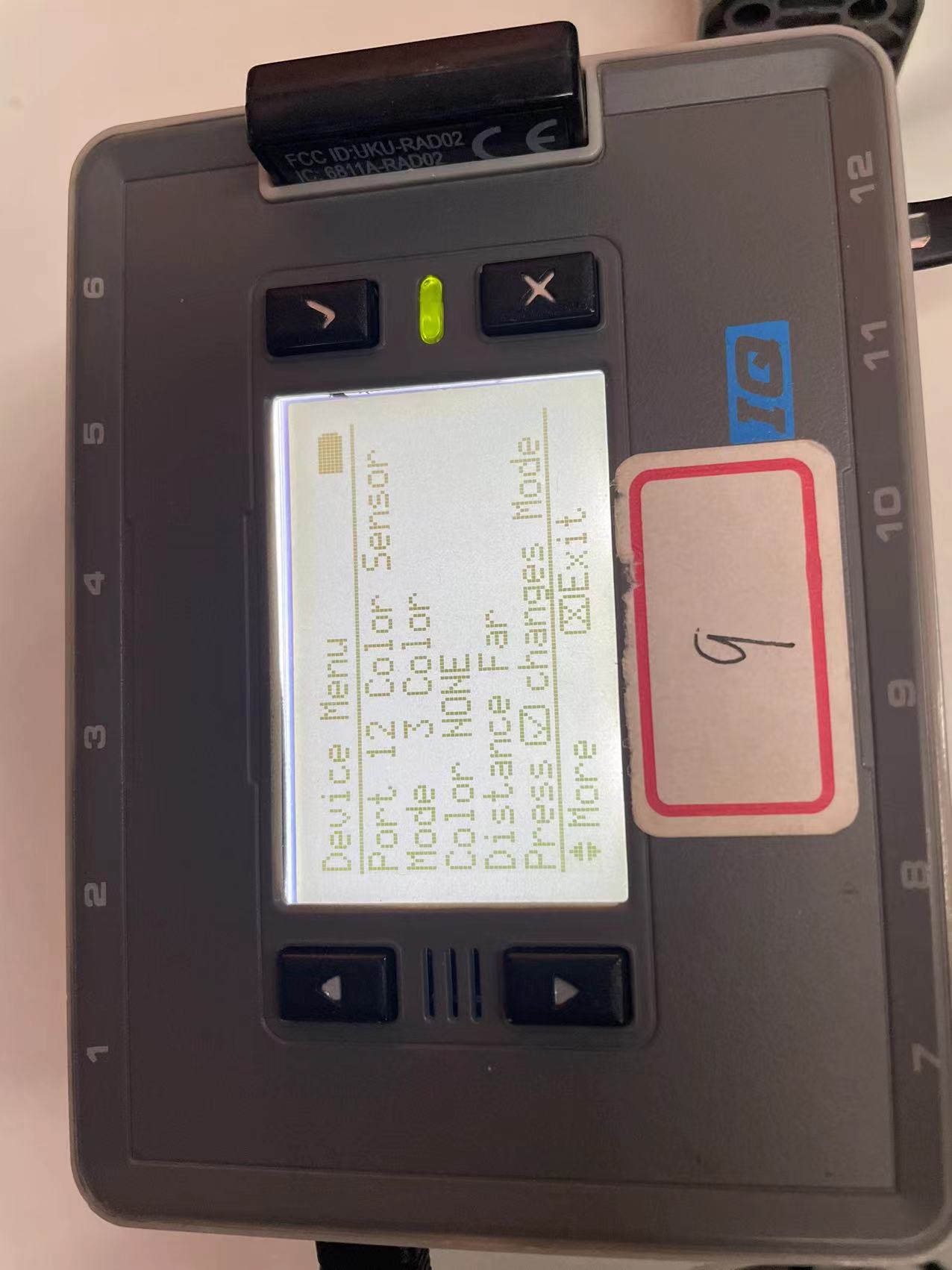

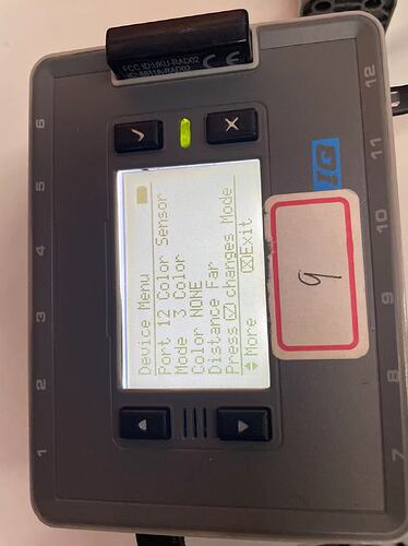

刚刚试了一下,能检测LED,但是二代的两个新的传感器还是检测不到,谢谢啦
