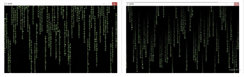

先来详聊一下遇到的问题。先看一下以下两张图,哪一张的展示效果更好呢?很明显,右边那张每一列有渐变的效果比左边的看上去更加的具有科技感。

找到思路之后,对每一条的数字雨按照个数不同,均匀的分配00->FF之间的值,即可实现最终的效果。(视频最终效果见关联视频号下的VEX之黑客帝国)
