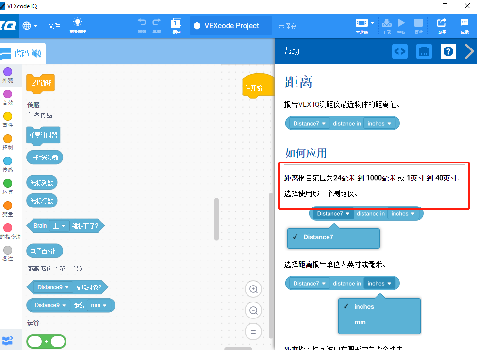

最大距离1000mm,VEXcode IQ 软件中有所有传感器参数的详细说明,以下截图供参考:

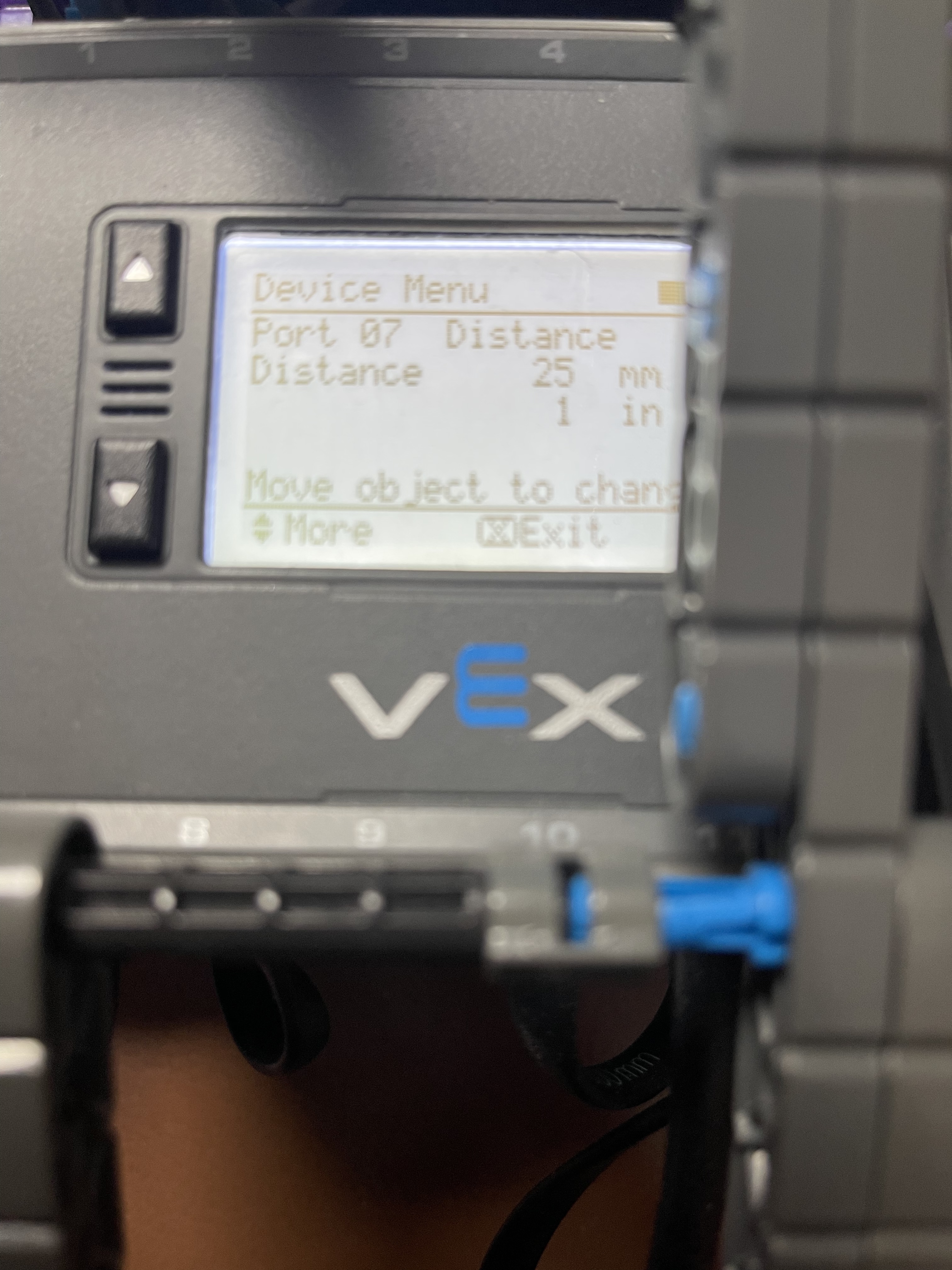

是不是需要升级固件才能解决呀,我读到的值只有44mm,应该不是传感器坏了吧

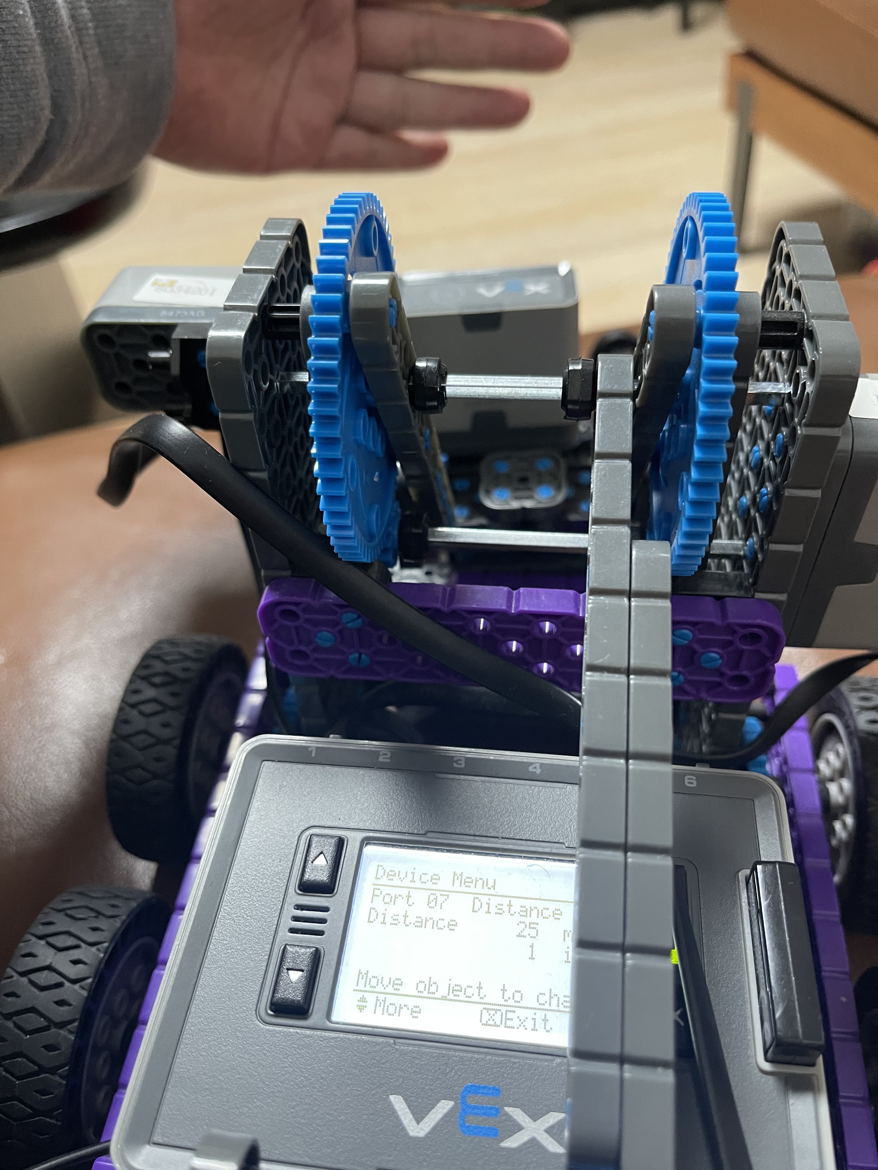

这是前面没有放任何物体的测距值
把手放在15cm左右的测距值,是不对吧,怎么解决呀

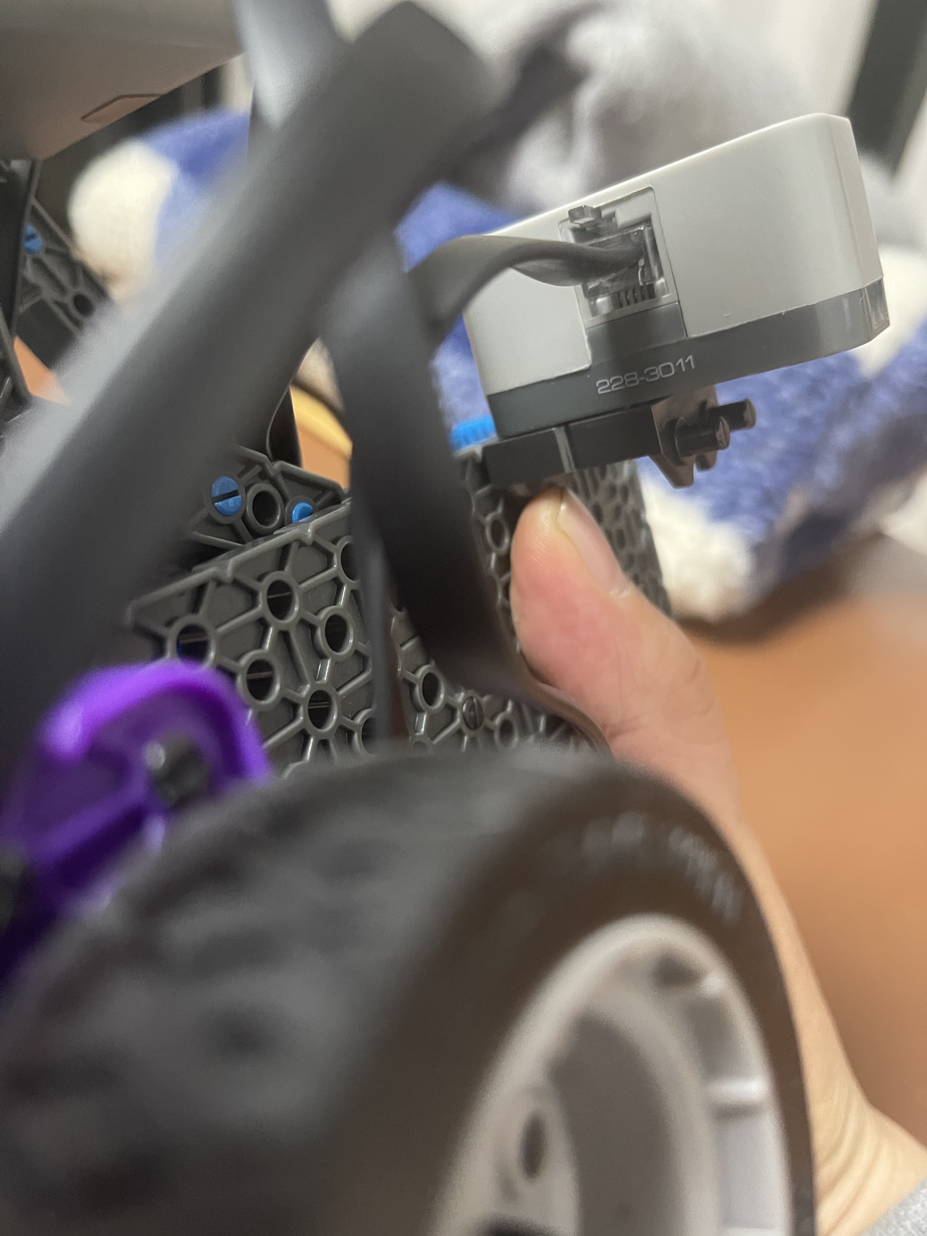

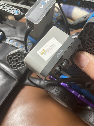

是这个产品,帮我看看有什么问题吧
根据这些照片是否可以判断是我的硬件坏了呀,帮忙指导怎么解决,谢谢
从图片和描述来看,应该是测距仪坏了,联系你的供应商返修。
正常一代测距能测到483mm,一代的是容易坏的
