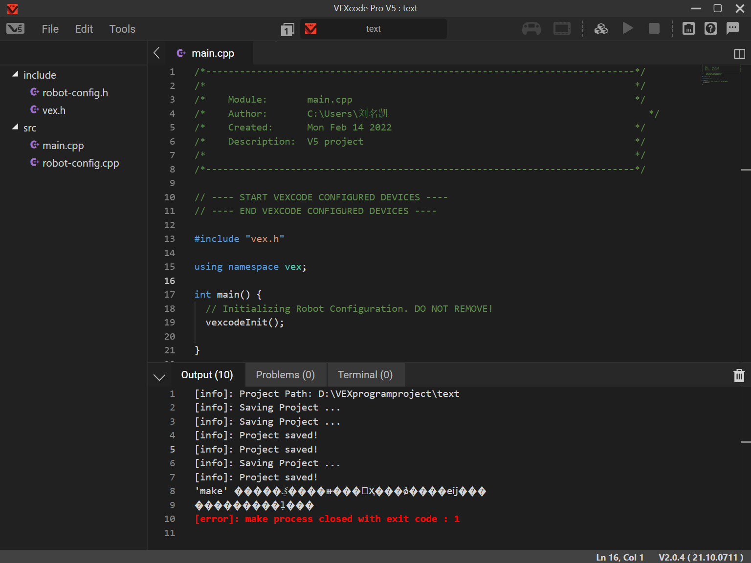

【VEXcodePro软件问题】求助!程序编译总报错!
如下图所示,新建文件后,没有编写任何其他程序的情况下,软件编译总报错!求助!

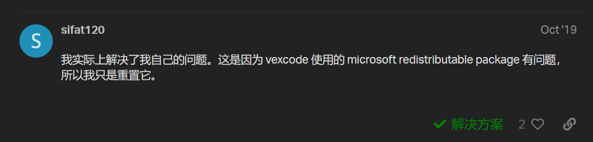

重装VEXcode Pro V5试试,另外也可以检查一下系统文件,详细可参考以下讨论帖:
重装了软件、重启了电脑,都没用 :sob:
看了链接中的讲解,不知道如何重置vexcode中的microsoft redistributable package :sweat_smile:
打开控制面板->程序和功能,找到安装的Redistributable包,先卸载,然后重新去微软网站下载安装一遍试试。
