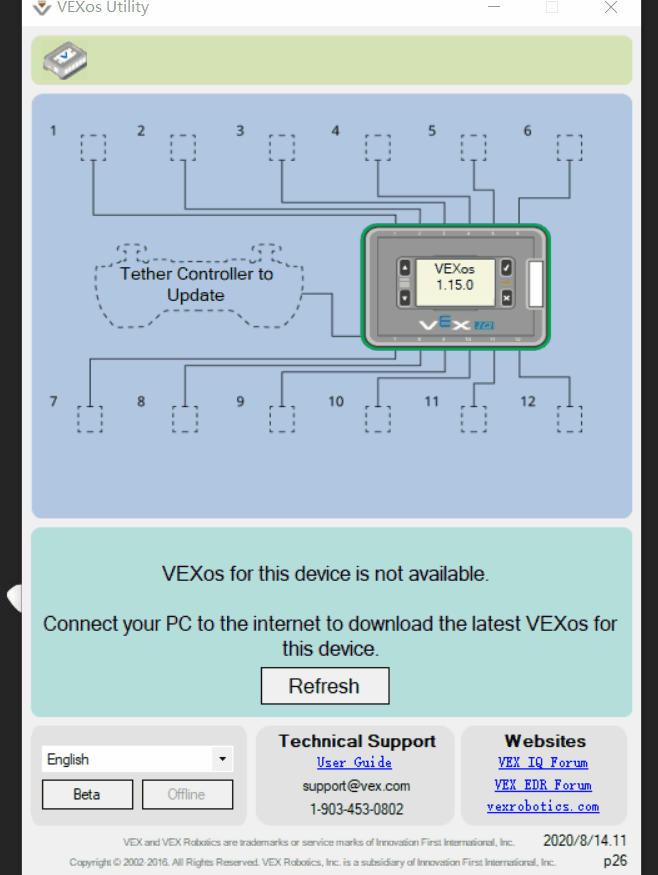

VEX IQ 遥控器 信号灯红绿交替闪烁是什么原因,充电时,充电灯不亮。
![video(2)|video](upload://3iPpBXu7DqBIQV4MEWwzhKJYBuf.MP4)
先更新主控器的固件到2.2.0,然后更新遥控器固件,最后再次查看遥控器指示灯是否正常。
主控也无法更新,还是说我的更新软件有问题?
固件更新问题可以参考以下讨论帖:
感觉是内部线路有问题了
把电池,和天线都拆除重新装好,因为程序显示是识别不到你遥控器的天线的;主控没法升级可以这样,关机状态下,一直同时按住上下键,然后打√开机,就可以连接电脑更新了
都试过,还是不行,现在两个遥控器都一样的情况,一点反应都没有了,充电开机。指示灯都不亮。
