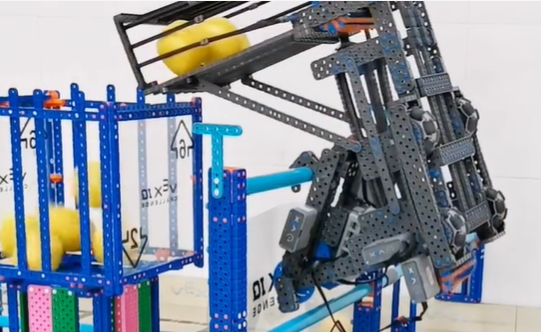

对悬挂规则的疑问 机器人的一部分超出 T型零件顶部合规,这一部分指的是多高,有些机器已经整体机器都超出去了

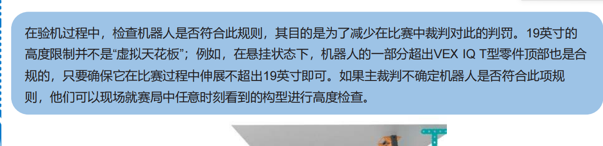

确保比赛过程中伸展不超出19英寸是否能理解为未悬挂状态不超出19英寸即可?谢谢大家
就是这样的机型超出范围是否合规 微信截图_20210822160215
伸展限制应该是从机器的端点测量,不是从地面开始测量
可以理解为只要机器不伸展超过19x19x11的长方体空间就没问题
只要是机器 抬起来超过19英寸 其实就不合规了 能这样理解吗 谢谢啦
悬挂状态下测量的是机器自身高度,不是从地面到机器顶端的高度
