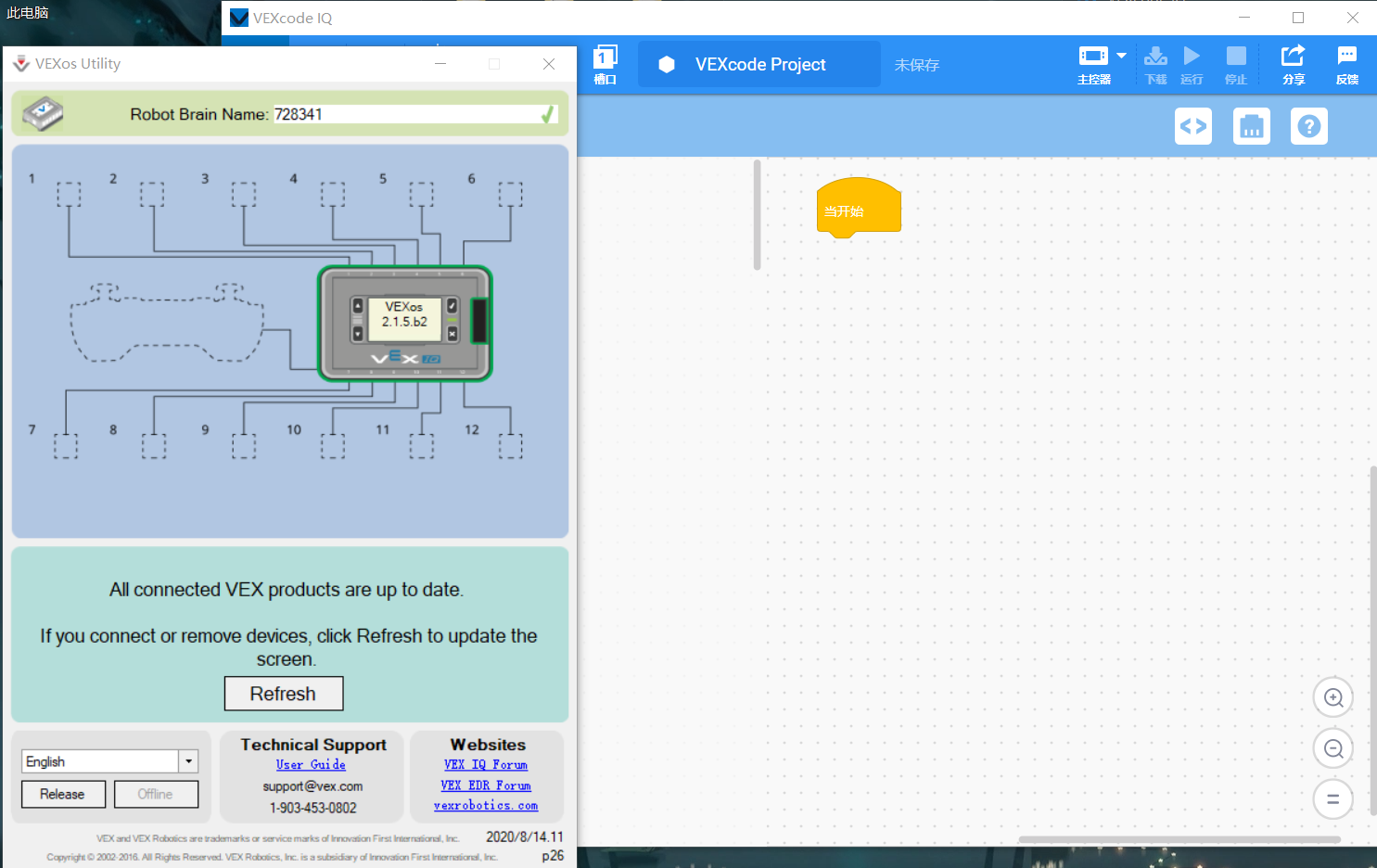

重启软件或者电脑什么的再试试
VEXos与code IQ两个软件不能同时打开使用。同时打开只认一个。
@linkstronger 的回复是正确的,VEXos升级工具和VEXcode同时打开时,主控器只能和其中一个软件进行通信,因为端口此时已被占用,另一个软件就无法识别到主控器了。所以建议升级完成以后关闭VEXos工具,然后再运行VEXcode IQ软件。
感谢帮忙,原本就是vexcode先打开发现没办法连接所以使用vexos进行测试,后续已经通过卸载vexcode重装处理好了
