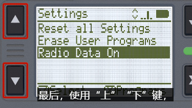

为什么我的主机找不到打开无线的选项
image 刚才发错位置了,我也更新了主机,就是没有这个选项

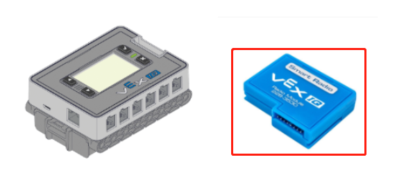

检查主控器固件版本以及安装的蓝色智能天线是否正常,关于天线安装,可查看以下文档:https://kb.vex.com/hc/en-us/articles/360035589772-Installing-and-Removing-a-VEX-IQ-Brain-Radio

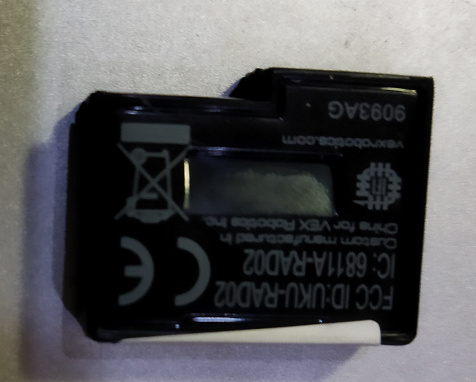

image 这个和上图蓝色的有区别把,也就是分2.4G和蓝牙两种不同的模块吗,我插的黑色的
是的,黑色是2.4G,蓝色是支持蓝牙的,要无线下载必须使用蓝色智能天线,产品详细可查看以下链接:https://vex.hexbugvex.cn/vex-iq/iq-electronics/228-3530.html
