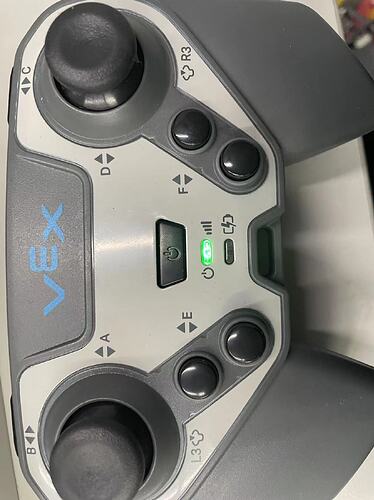

vexiq遥控器信号开关那红绿交替闪光是什么意思
是信号那个灯吧,不是长亮吧,电池充满试试!
遥控器固件版本低,使用VEXos Utility固件升级工具升级即可。
我的是长亮的,这个要怎么处理
VEXIQ遥控器有信号灯和充电显示的灯,分别有两种对应的图标。
先说信号灯的几种情况。
1.绿灯常亮 - 电量充足且没有与主控器配对
2.红灯常亮 - 电量低且没有与主控器配对
3.绿灯闪烁 - 电量充足且与主控器配对成功
4.红灯闪烁 - 电量低且与主控器配对成功
5.黄灯常亮 - 只有在配对过程中才显示
总结就是:闪烁就是配对成功,红绿表示电量。
再说充电显示的灯:
1.正在充电 - 红灯
2.充电完成 - 绿灯
总结:只有连接充电线才会亮。
死机了,重启就好了
