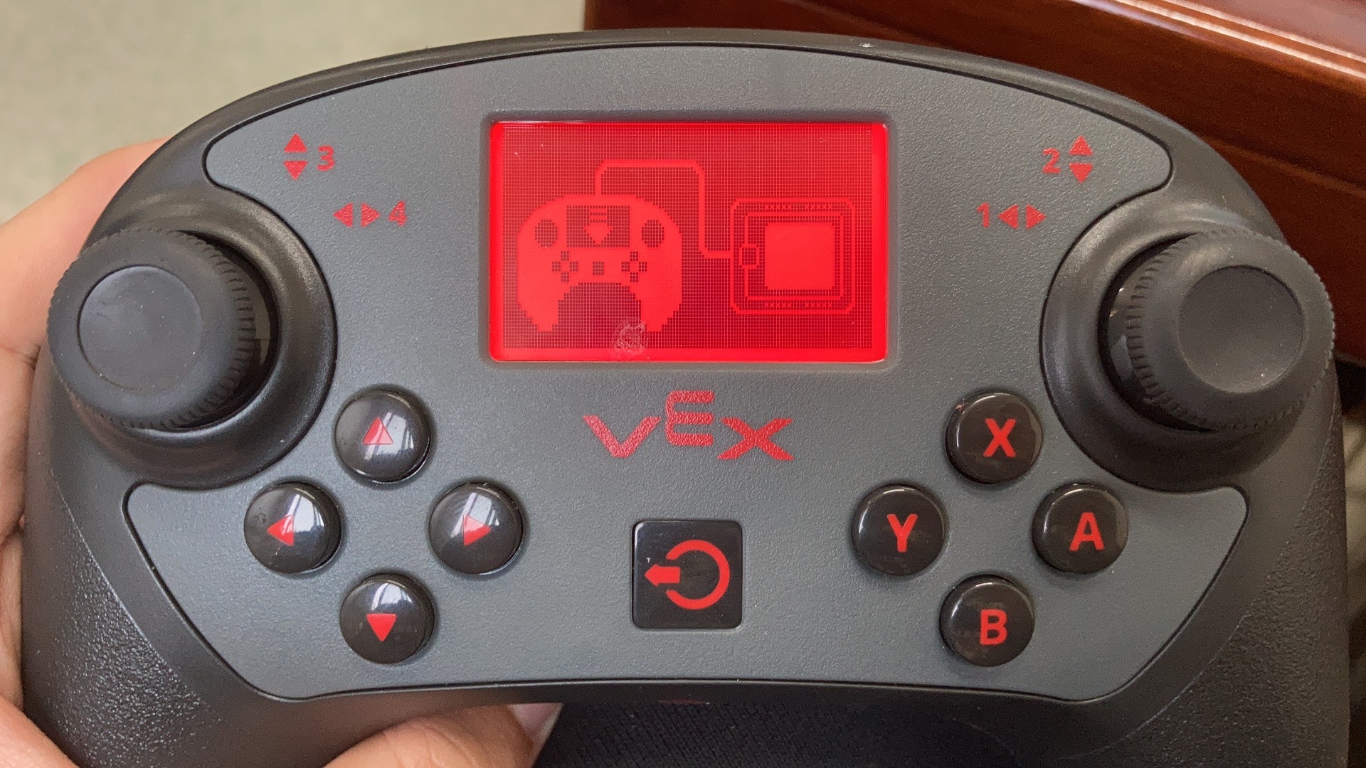

主控与遥控器连接,更新固件呢意思
连接了 但是不管是遥控还是主控器一点反应也没有
主控用下载线连接电脑,更新主控室固件,遥控器连接主控,一般会自动提示更新的
硬件通讯无连接?
遥控器后面的复位按钮,可以尝试用螺丝刀戳一下
解决了 谢谢 各位帮助
