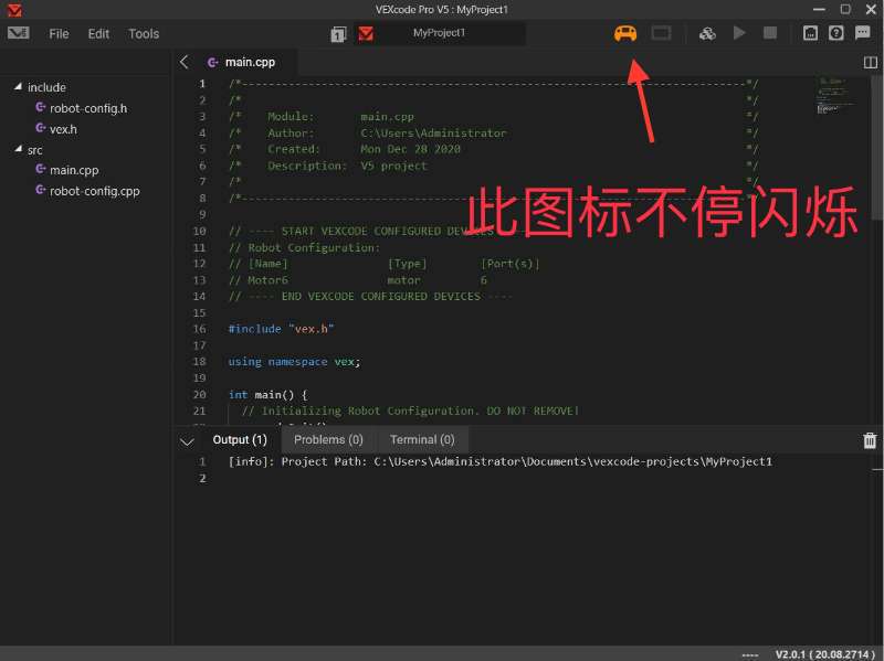

遥控器已经和主控器无线连接,电脑连接遥控器后,VEXcode pro v5 界面上方的遥控器图标变成黄色,且不断闪烁,无法通过无线下载程序,怎么办?谢谢!
如图所示,上方的橙色遥控器图标不停闪烁

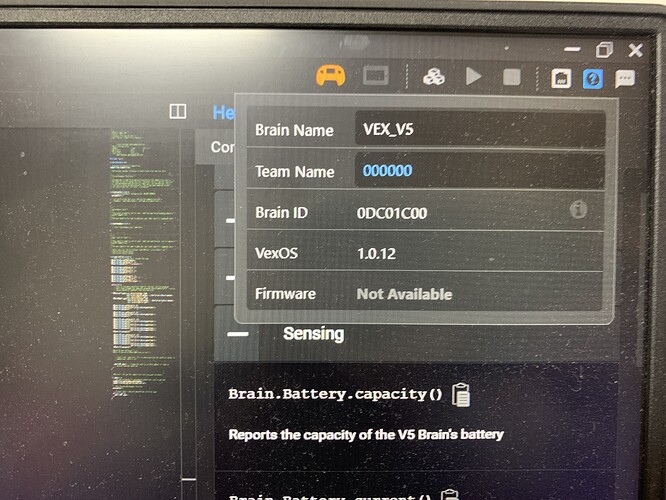

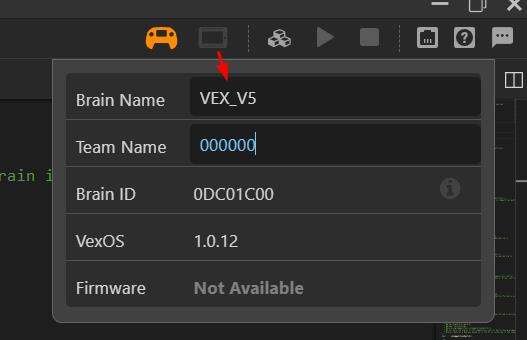

另外,点击VEXcode Pro V5上方的Device info图标(灰色),可以看到主控器的一些信息(如图),是不是说明电脑已经连接到主控器。但不知什么原因,就是不能下载程序。
在下载程序之前,你的主控器状态是正常的吗?主控器和遥控器之间的有无线连接吗?截图里面主控器图标为灰色,表示未检测到主控器,说明遥控器和主控器之间没有连接成功。
在下载程序之前,主控器状态是正常的。主控器和遥控器之间有无线连接的。
截图里面主控器图标为灰色,表示未检测到主控器,说明遥控器和主控器之间没有连接成功。但为什么能显示主控器的ID呢?当然,固件信息没显示好像又说明读不到主控器的固件信息。
