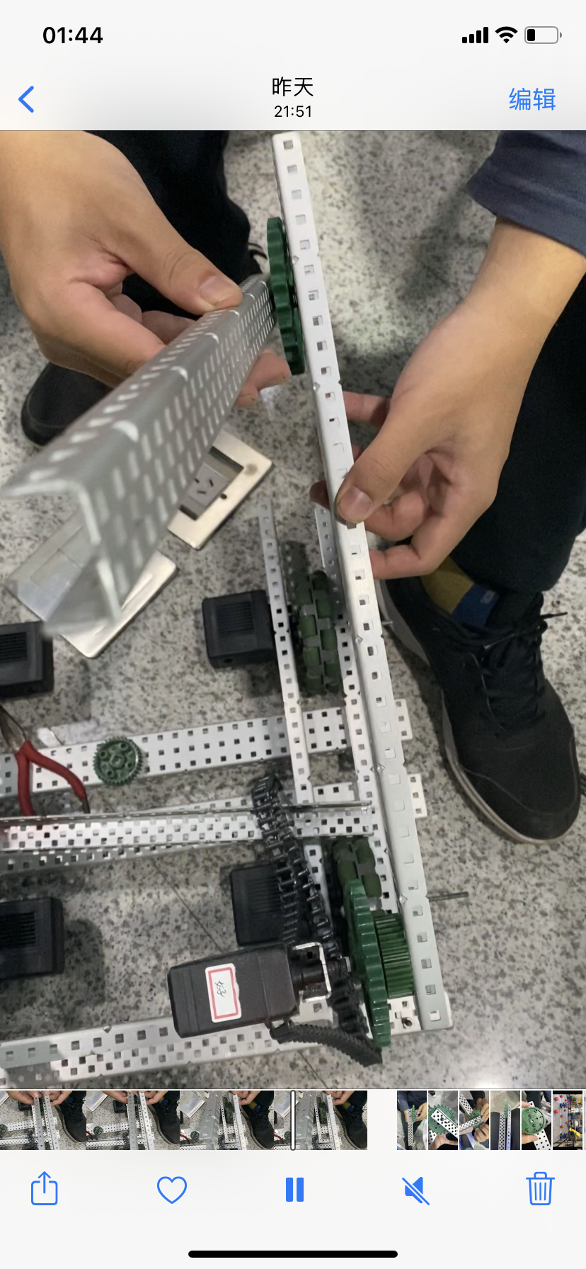

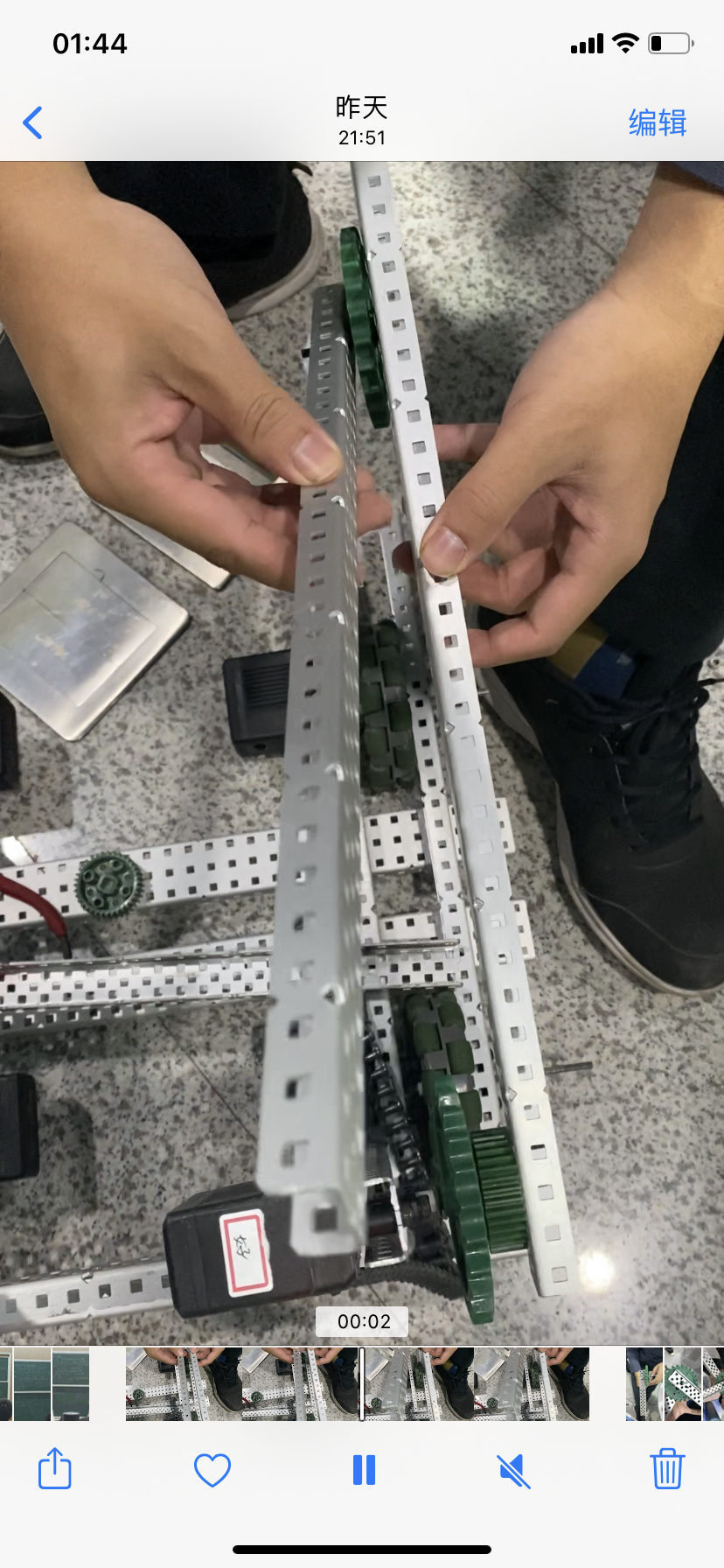

怎样实现如图的效果 让两条铝材从平行到垂直
说的是从平行到垂直这个可以运动的结构吗?可以用带孔的齿轮直接和左侧C型梁连接,然后电机带动齿轮运动,C型梁就可以从平行位置运动到垂直位置了。如果是做固定的垂直结构,可以用L型连接片实现,产品链接如下,供参考:https://vex.hexbugvex.cn/vex-v5/v5-structure/276-2578.html
VEX 2017-2018赛季主流机器用的就是这种结构,可以在B站上查一下
如果需要上面级也抬到垂直需要再加一组传动,不过这种结构非常不稳,不如直接平行杆
另外为什么还有人在做liftbot。。。
