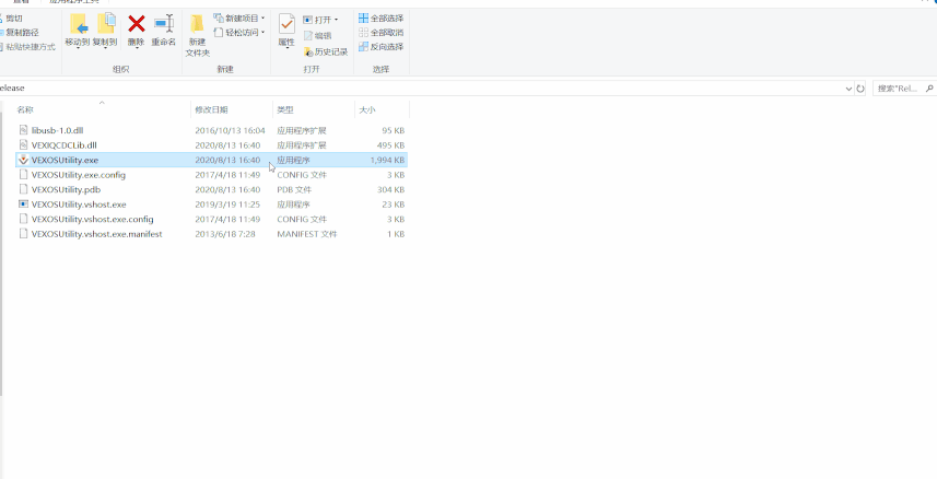

你好,安装下面这个VEXos工具,看看能不能解决。
VEXos.zip (956.5 KB)
您好,已经尝试您给到的工具,使用大陆,香港及美国vpn均无法正常下载,具体表现如下,还望您不吝赐教,谢谢您,麻烦了
123456
主控关机,然后同时按下开机键+上下翻页键,主控会进入DFU模式,然后通过USB连接到电脑,用上面提供的VEXos软件再升级试试,升级过程中可能出现主控自动关机的情况,重启后继续升级即可。如果该操作最终仍然无法升级成功,请联系销售器材的经销商售后处理。
感谢各位及官方售后支持,目前问题已得到解决,如有小伙伴出现相同或类似问题,请尝试更换电池确保电池电压,并使用ken大神提供的解决方案进行尝试,如有需要,可以致电或邮件给官方客服人员,再次感谢
