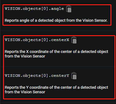

视觉传感器,如何获得对象中心位置,看了说明,用objects但是不知道用哪个序号?
Vision5.takeSnapshot(Vision5__REDBOX);
ang=Vision5.objects[1].angle;
如果是要获取对象的角度,使用角度指令,如果是要获取中心位置坐标值,使用X,Y坐标指令,有多个相同颜色对象时,按检测到的对象尺寸从大到小进行标号排序:0,1,2…指令参考以下截图:
感谢,X,Y坐标可以正常输出了,可是角度还是不能正常输出,一直输出0
