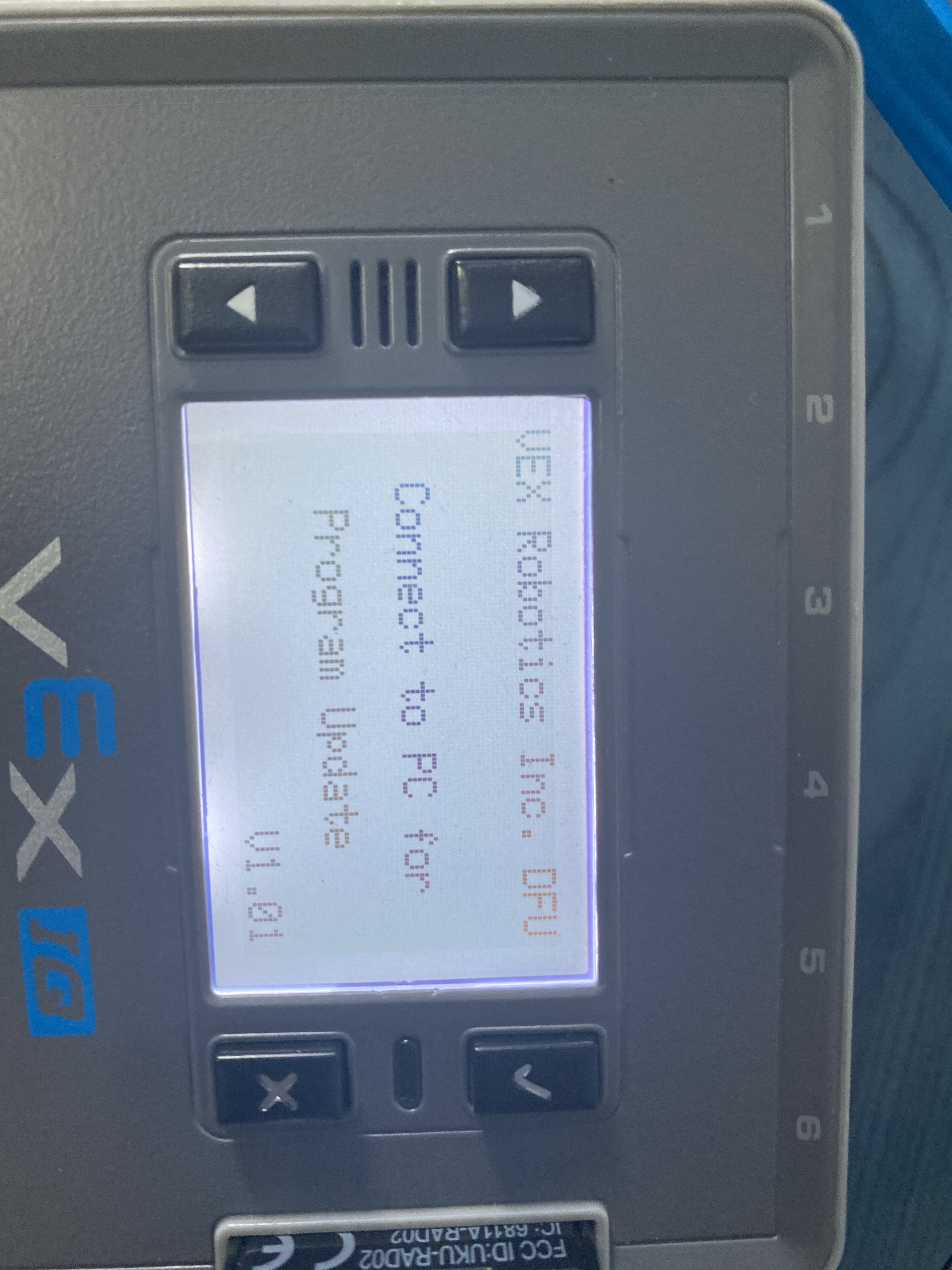

主控器打开就这样提示,不能升级也不能操作,求助

请问应该怎么解决

没遇到过这种情况,显示固件过期,那就刷新固件试试吧!
2020 年8 月 27 日 07:30
5
下载安装VEXos升级工具,主控连接到电脑进行固件升级即可,关于固件升级操作如果有疑问,VEXcode IQ软件辅导教程中有详细视频演示:
