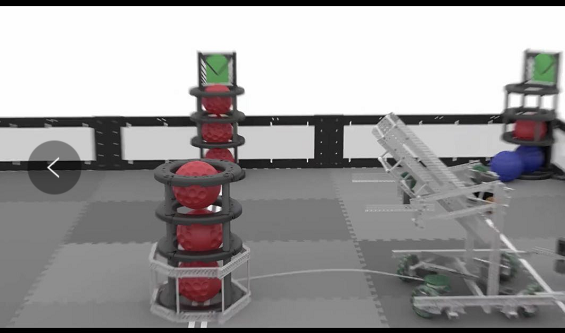

如题:请问视频中,这样将中间的柱子套住,算锁定场地要素吗?这样算是犯规吗?VRC 81k
好吧,如果规则中没有将其声明为非法,那么应该没问题。 这是合法的,因为即使在机器人“释放”气缸以使其封装目标之后,气缸仍仍被附着在机器人上。
此种情况请参考G16,因此,以目前版本规则来看,是违规的。
不要将机器人锁定在场地上。 机器人不得有意抓住、勾住或附着于任何场地要素。用机械结构同时作用于任一场地要素的多重表面,以图锁定该要素的策略是不允许的。此规定的意图是既防止赛队不小心损坏场地,也防止他们把自己锚固在场上。
嗯嗯,我的理解也是,认为这样是违规的。算是一种固定
裁判员用来确定机器人是否“锚定”自己到场元素上的首要思想实验是设想机器人被一个强大的力量(比如一个人或一个对手的机器人)拉向任意随机的方向。机器人如果会破坏场地或者卡在场地元素上,则是违法的。
