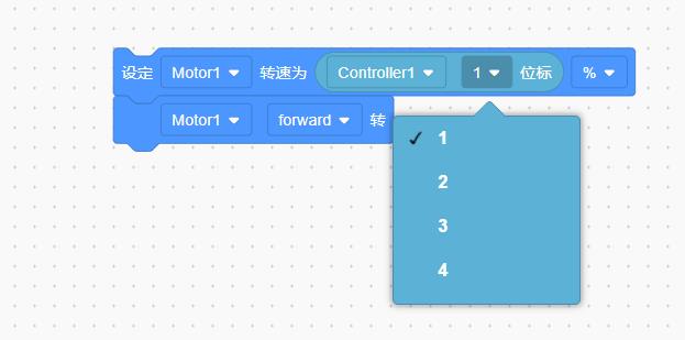

您可能误解我的意思了,在VEXcode V5 Test软件中,在手动阶段,我们用手柄控制马达的时候,它的速度会根据我们摇杆摆动的幅度而增加或者减少马达的速度;但是在VEXcode V5 Blocks软件中,手动阶段,我们无论怎么摆动摇杆,马达都是按照我们设置好的速度在运行,这是这两个软件不同的地方吗?
不是软件不同,是你写的程序不一样。程序如果写的是电机速率对应操纵杆参数值,那电机速度随操纵杆幅度变化;反之如果写的是电机速率为固定值,那电机自然是以固定速度运动而跟操纵杆幅度无关。

我看了,自己也尝试了,但是就是实现不了变速,麻烦您写一段程序让我参考一下,谢谢!
你需要用摇杆的语句去替换掉马达速度设置中的数值就可以了。如下:1
非常感谢您耐心的回复,谢谢!
