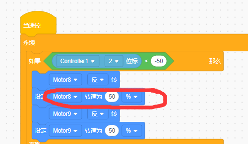

请问程序后面的注解还是有点不懂,请问哪位大神可以在详细的讲解一下吗?
这条语句的意思是把遥控器操纵杆的3号轴和2号轴方向数值相加,然后取绝对值。操纵杆每个轴向的数值范围是-100到+100。
您好,我想问一下yaogan=abs,怎么解释呢?谢谢!
yaogan是自定义的一个变量,abs是绝对值函数。
电机8是不是一直以50%的转速运动,摇杆是不是改变不了电机8的转速
