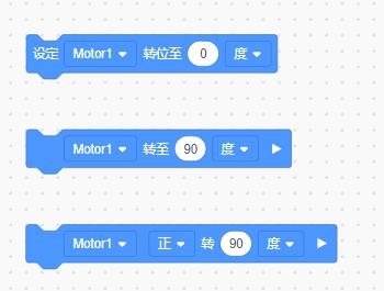

求大神给我解释一下这三个的区别?

设定 Motor1 转位至 0 度,表示直接设定该电机编码器的初始值,如下截图所示,设定电机3转位至90度,即该电机在程序开始时编码器数值为90度,而不是0度。
Motor 1 转至 90 度,表示电机动作指令,即该电机转动至编码器角度为90度位置。
Motor 1 正转 90 度,表示电机正向转动90度,电机的转动方向有两种情况,顺时针转动即为反转,逆时针转动即为正转。

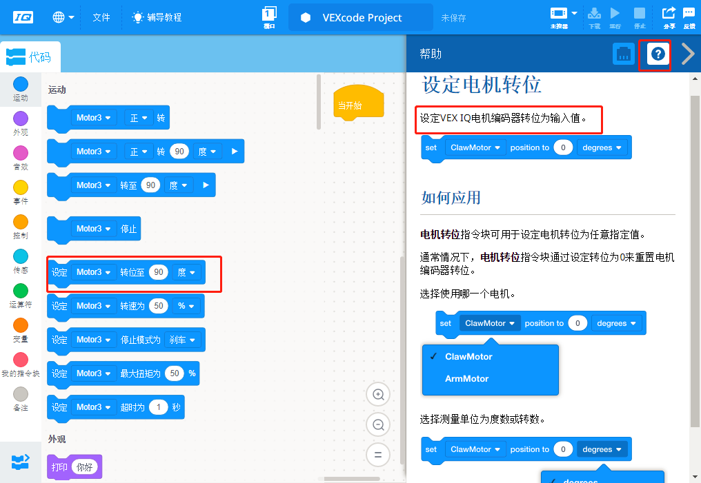

在VEXcode软件界面右上角有一个问号图标,为帮助窗口,对任意指令块功能有疑问,可以先点击帮助图标,然后点击对应指令块,即可在右侧帮助窗口显示该指令块的功能说明及程序示例。

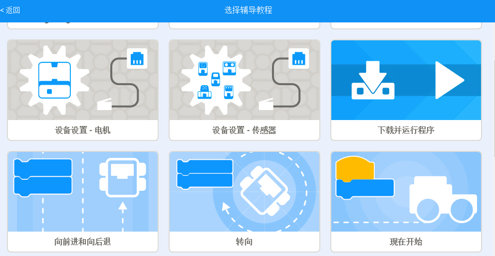

另外软件中提供辅导视频,关于软件基本操作及编程使用都是视频演示,供参考。
