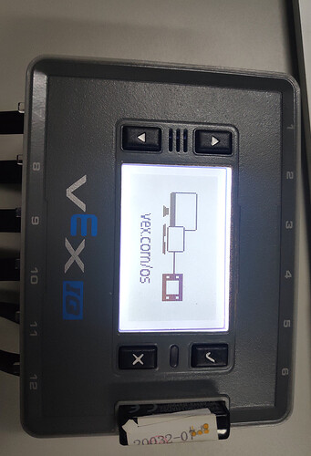

主控器刷固件失败后出现如图现象:

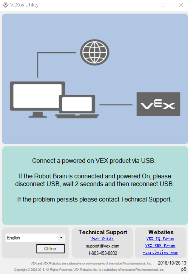

随后尝试老版本固件2.1.1依旧无法连接:

你好,第一张照片显示的状态是正常的,下面的截图表示主控和电脑之间并未连接,USB连接有问题。建议检查一下电脑USB驱动或者换一台电脑测试(建议系统版本Win8及以上)。
已经换了几台电脑,包括win7,win10,均没有解决,连接不上,最开始有一台可以连接但是失败后就连不上了。
有换过USB线吗?如果确定USB也没问题,可能是主控USB接口坏了,联系您的供应商返修。
USB线更换了试过,也是不行,插上电脑没有安装的响应,没有任何驱动安装的迹象,但是之前可以,但是现在却是不行了。
换了几根原装数据线不行,然后换了一根安卓手机数据线竟然莫名的可以了,不过偶尔白屏,拔掉usb后就白屏了。
应该是主控USB接口有异常,建议联系返修。
好的,谢谢! :grin:
