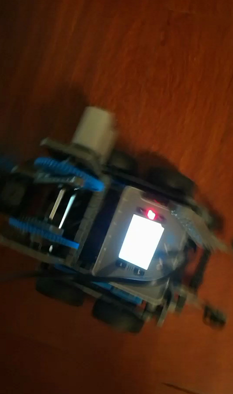

VEX IQ 主控器闪烁红灯
使用新的南孚电池,刚开机显示电量满格,一动就红灯了,试过多次,发现直行或者抬升都不会电量不足,只要一转向,立即闪烁红灯
首先检查主机和电池是否正常,最好再拿一组做对比试验,然后按下X然后选择第一个system ifo ,检查一下电池电量,以显示的百分比为准,如果没问题的话,可能是你的驱动轮电机即进行转向 的电机可能出现问题。单独拆下两个电机,用轴转动电机,看下是否有明显的差别,同时可以拿一个确定好的电机做对比,如果没问题就按下X,然后选择第二个硬件信息来单独测试电机,看显示的转速和实际的转动情况是否一致,最好还是用一个确定好的电机做对比,以此来区分好坏电机。如果情况仍然出现,就换一下主机和电池试试,确定那个坏了就换那个,如果不影响使用 的话,请忽略。
您好,试过几套南孚新电池了,每次都是换上用了才几分钟,一转弯就亮红灯,这个应该不正常吧
正常的话肯定是不会这样的,所以可以判定为驱动轮电机有问题,可以用我说的方法测试一下两个电机,判断那个出了问题
可以装干电池吗?
用电池盒可以装干电池
最好用南孚恒压锂电池,因为干电池的电流可能达不到运行的电流。
是不是烧电机了,实在不行砸了换一个,挺便宜的
