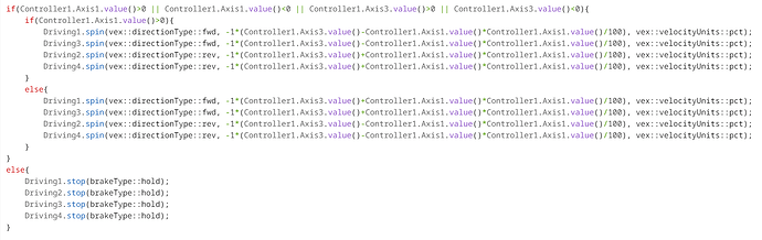

运用spin的时候应该写明白速度,运用stop的时候应该写明白brakeType。如果想用摇杆控制机器人行进速度,那么motor spin里的速度应该写成摇杆的值。
附上曾经的部分驾驶程序作参考:
希望能对你有所帮助!
