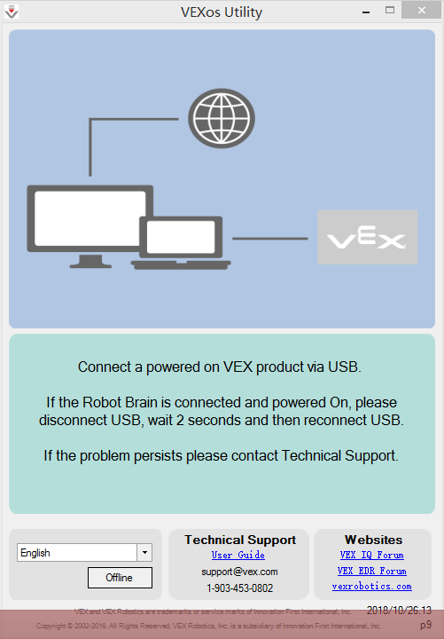

固件更新识别不上
电子元器件已经全部连接上,数据线也正常连接,但就没办法跳转固件更新的页面
IQ主机关机状态下,按住左侧上下键然后按开机键试试,一定要注意数据线是否能用和接口是否完全插进去,以前我经常遇到主机端接触不良电脑没有提示音的情况。
解决的方法很简单,只需要到官网下载最新版的VEXos软件即可,在安装之前,先卸载之前的旧版本,然后再安装最新版。
官方给的下载网址是:https://content.vexrobotics.com/vexos/public/VEXUtility/VEXosUtilitySetup_20200814.exe
换个win7系统电脑试试
