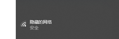

是这个吗?
视觉传感器的WiFi信号一般名称为Vision_xxxxx,截图中的“隐藏的网络”不是,打开V5主控器,在settings中确认Vision sensor wifi选项为on状态。
连上Vision sensor 的WiFi,然后在浏览器里输入 192.168.1.1 就可以看到图像了
谢谢!!!!!!!!!!!!!!!!!
