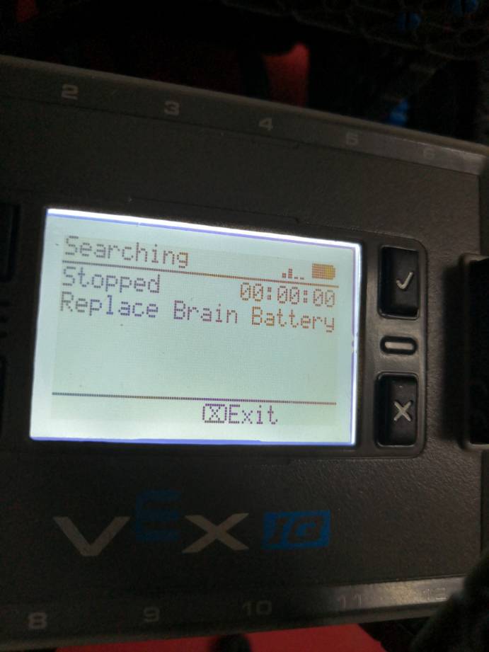

满电状态,没过几分钟就会提示没有电,是什么原因

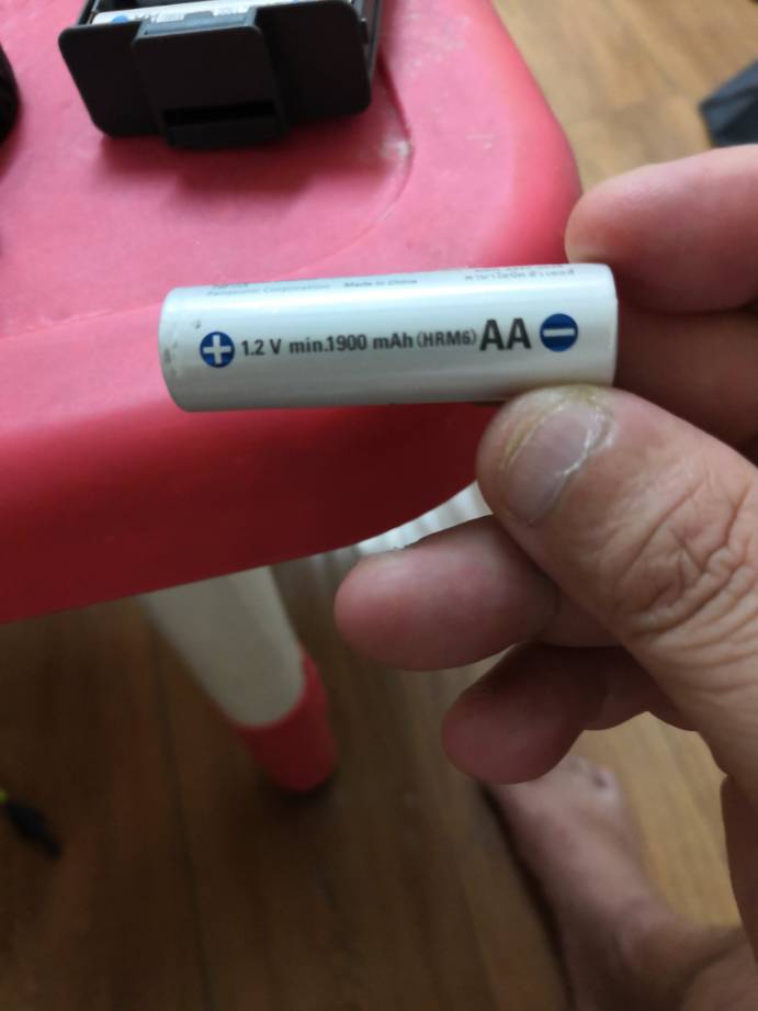

电池规格有问题,请使用普通1.5v干电池
考虑您使用的是电池盒,长期使用需要经常更换及购买5号电池,VEX产品中文售卖网站可直接购买VEX IQ主控器充电电池,详细信息可查看以下链接:
