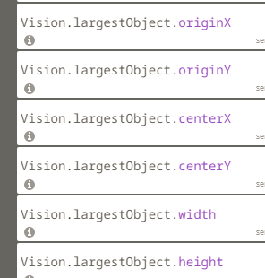

然后我还有一个问题,就是如何在V5的主控板上显示视觉传感器视野中最大目标的XY轴以及它的大小等数据。
利用VCS中屏幕显示语句和视觉传感器最大目标物坐标轴相关语句结合使用即可显示,示例(VEX C++):Brain.Screen.print(Vision1.largestObject.originX);
相关语句截图如下:

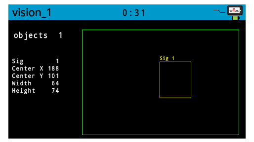

PS:VEX英文论坛对这个问题也有专门的样例演示,可实现直接在V5主控屏幕显示当前识别物体的形状和对应坐标值,可以多看看:https://www.vexforum.com/t/vcs-c-examples/46676/3

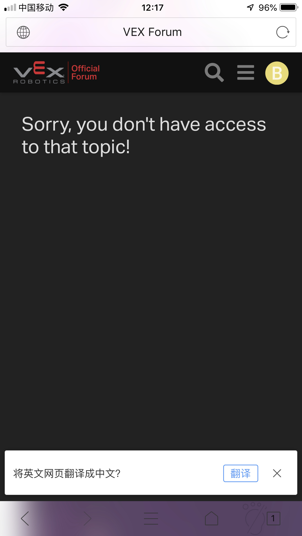

我点击网址了,但是他说需要登录才能进入网页,而且。
我登录之后上面还说没有权限浏览这个网页
能不能帮我截屏或者帮我把那个视频(或者是示例程序)贴到论坛里面,谢谢!
你说的是V5视觉传感器自动追踪目标物的讨论帖还是显示最大目标物及x/y坐标值的贴没有权限浏览?贴的这几个链接都是可以直接公开浏览的,对应的示例代码也是原帖中有链接或者可以直接下载压缩包。你可以换个网络再试试。
是关于显示最大的xy值的那个网页,会出现这样的一个页面,不管用手机还是电脑都是这样。
原帖被管理员关闭了,附件是之前的一个示例程序,供参考:
vision_1_VCS_100.zip (2.1 KB)
