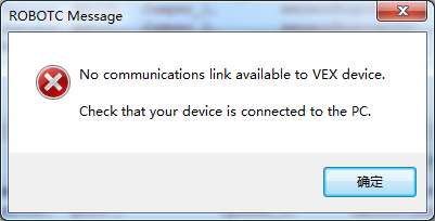

Win 7 系统,用Robotc,显示 !!
线路没有问题,其它电脑可连
是这里的问题吗?
后经自动程序测试,实则有下载进去
这是什么问题呢?

从提示信息来看是电脑和主控遥控之间无连接,可以检查一下下载时主控、遥控和电脑的连接状态是正常的吗?建议第二个截图中的通信模式选择VEXnet or USB试试。
