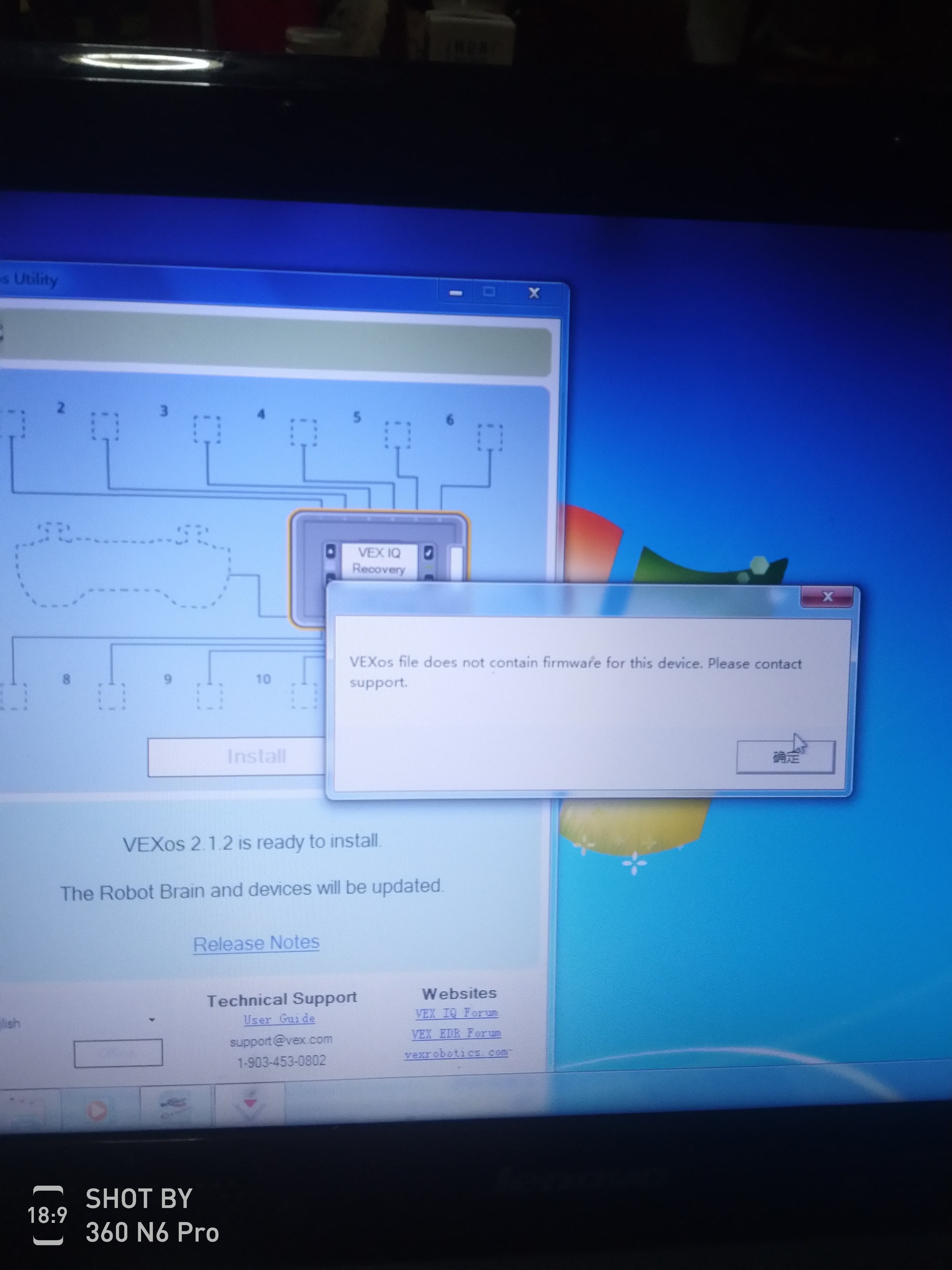

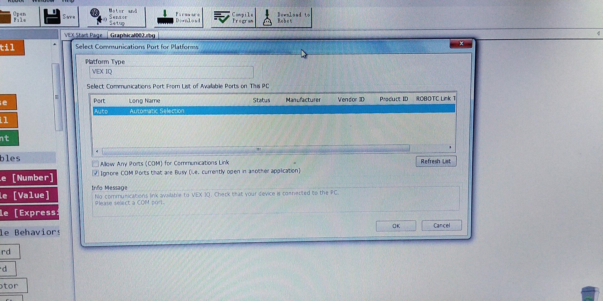

主控器驱动装不上,主控器下选择键按压反应迟钝,已经实验别人的主控器可正常下载的电脑,我这个主控器还是下载不上。
从截图来看主控和电脑之间USB没有连接成功,请确认主控版本是否正常,最新版本为2.1.2,另外电脑USB接口及驱动是否正常。

电脑上先安装VEXos升级工具:https://www.vexrobotics.com/vexiq/resources/vexos
主控开机键+左边上下翻页键(三个键)同时按下进入出厂模式,然后通过USB电缆连接电脑,打开VEXos升级工具刷新固件,然后主控开机接电脑,看是否能下载程序。

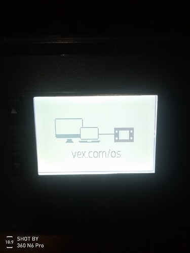

主机开关机后一直这个状态
VEX IQ固件已经更新到2.1.3版本:https://www.vexrobotics.com/vexiq/resources/vexos
打开VEXos升级工具以后会自动提示下载升级,升级完成后,再把主控连到电脑进行固件升级。
