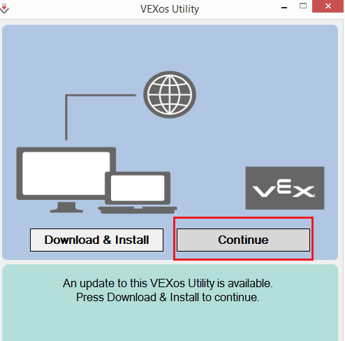

你好,那如果我们已经升级到2.1.1之后无法下载,能降级到原来可以的版本吗?
可以先卸载最新版VEXos升级工具,然后安装老版本VEXos工具,连接主控后,打开老版本VEXos升级工具更新固件即可恢复到老版本。注意:此处操作时请选择Continue按钮,若选择Download&Install则升级工具会更新到最新版本然后开始安装更新IQ主控固件。
VEXos
PS:IQ论坛-编程软件区已上传老版本2.0.2 VEXos升级工具安装包,可直接下载使用。
