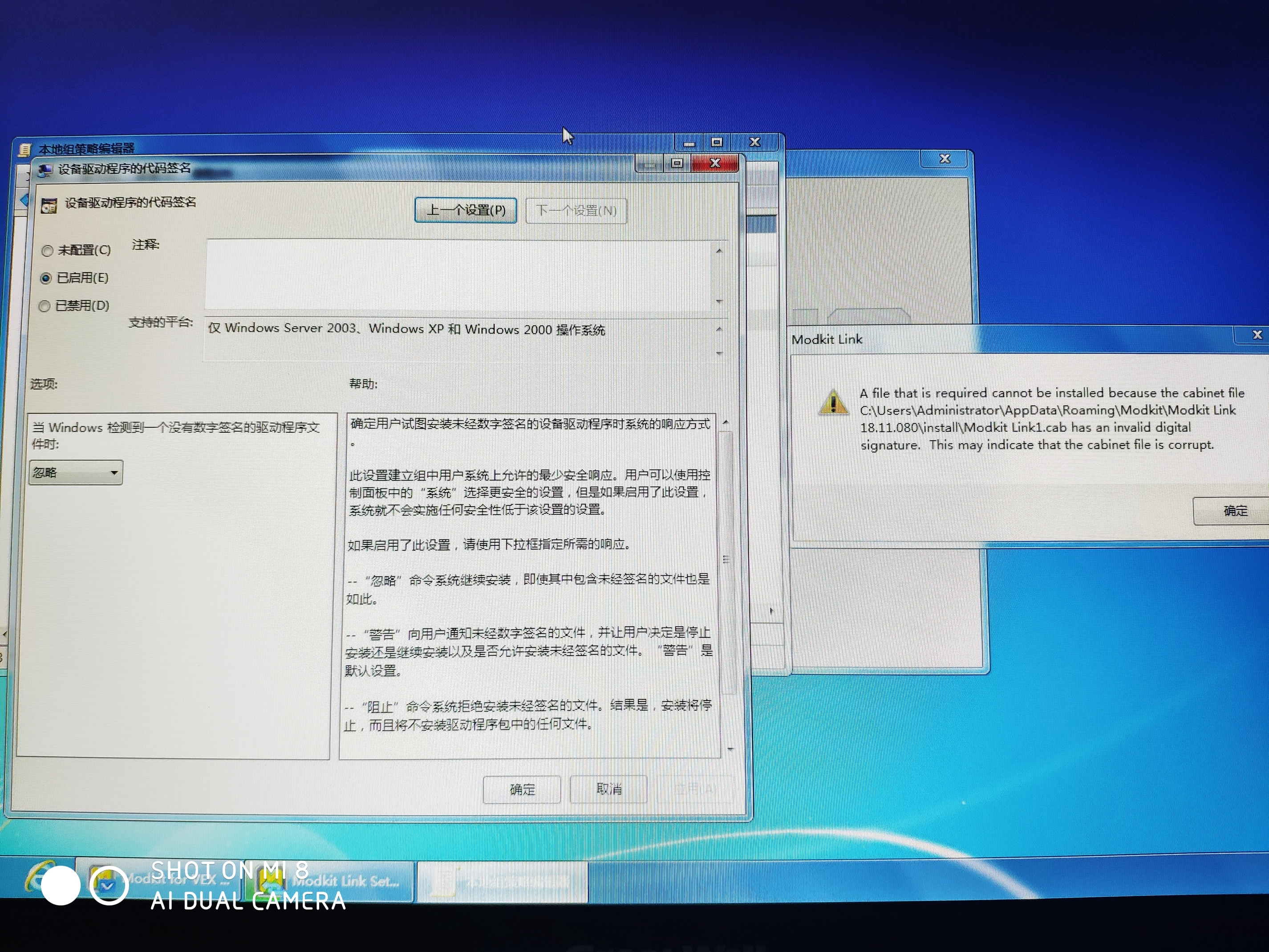

首先确认下你是什么系统,win7的话用修改注册表或者cmd命令就可以关闭。win10的话就需要进入高级菜单暂时关闭强制认证数字签名。
已经关了,还是弹出这个窗口,软件安装不了,该怎么解决,求助
如何关闭呢?能否给出具体指引
