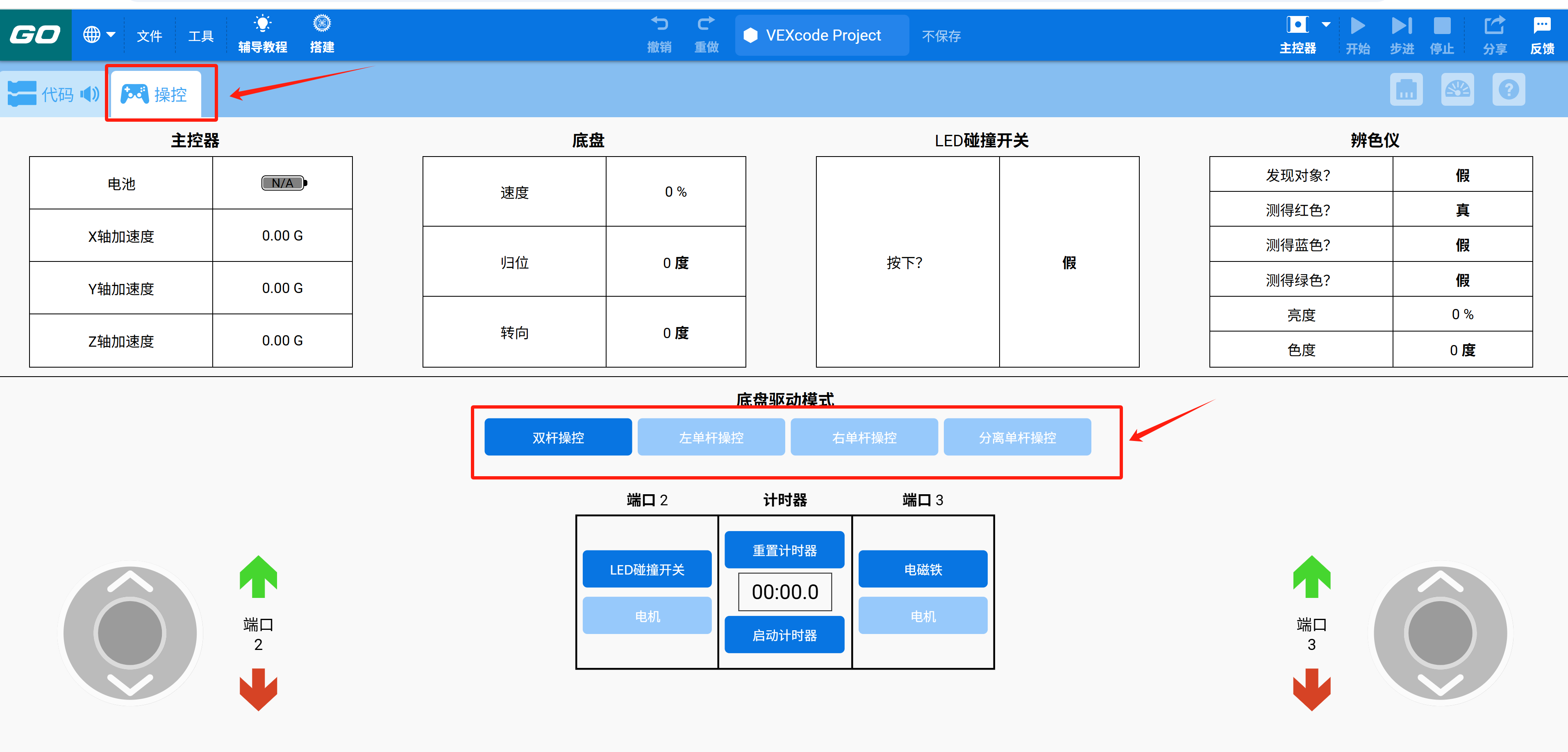

如果是用 VEXcode GO 网页端或移动端,可在“操控”界面更改“底盘操作模式”,如下图:
机器先连平板,调好模式,再连手柄

您好,可以尝试以下操作:
① VEX GO 机器人先连接 VEXcode GO,在“操控”界面更改需要的底盘操作模式
② VEX GO 机器人再连接 VEX IQ / EXP 遥控器
③ 断开 VEX GO 机器人与 VEXcode GO 的连接
