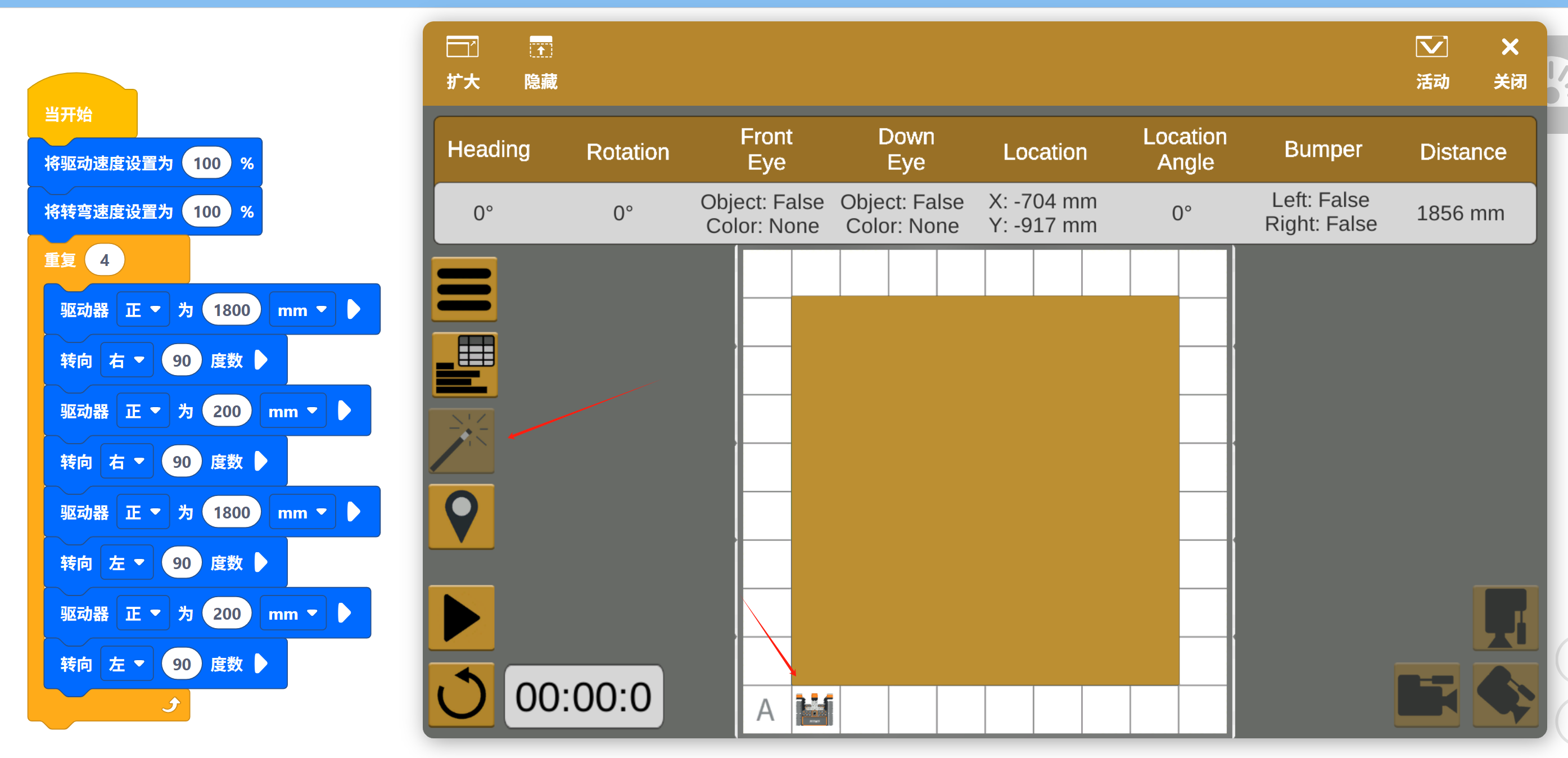

您好,VEXcode VR 中【隐藏像素图】场地上金色正方形下方为用不同色块填充的图形,当 VR 小车经过所有场地块时,即可显示下方填充图形。
使用该场地时,可以通过编码让机器人识别填充图形形状,最后再与正确图形进行对比。
显示其中一种填充图形参见下图。

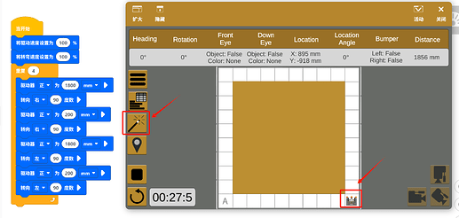

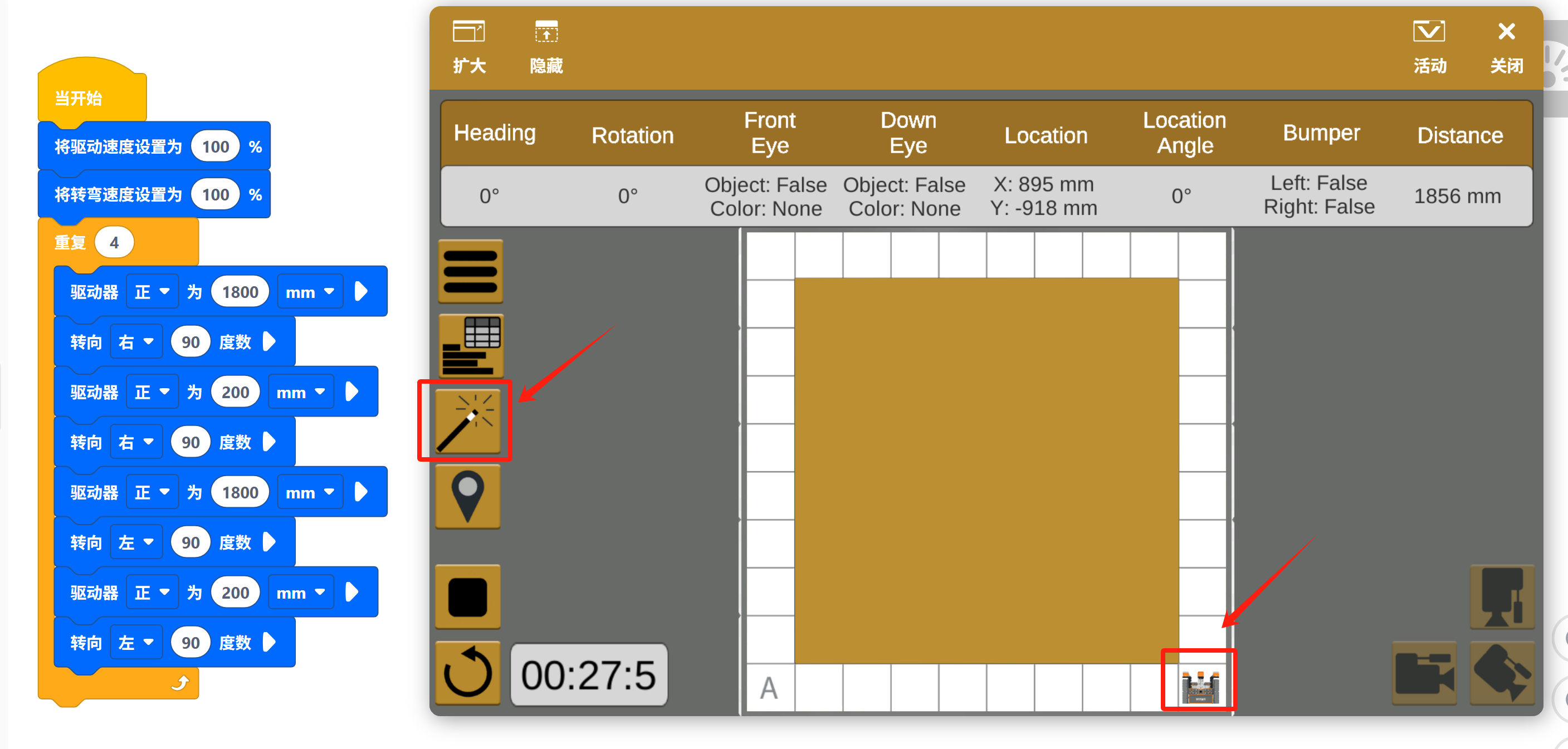

1. 机器人在起点或未走完所有场地块时,无法知晓金色正方形下方的填充图形

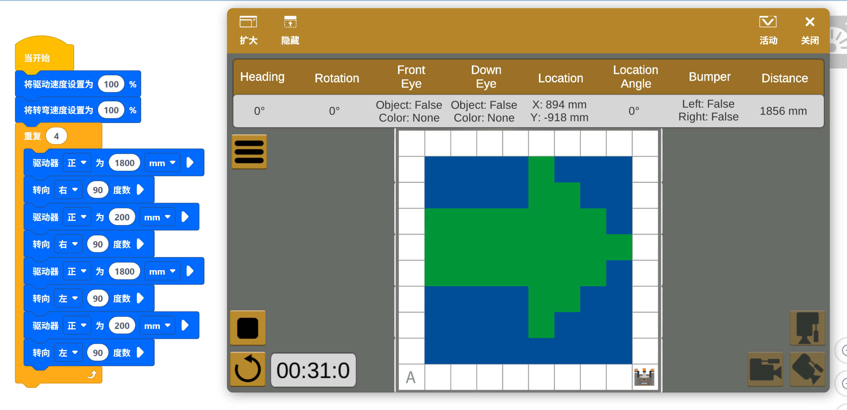

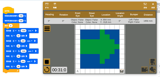

2. 机器人经过所有场地块时,即可揭晓填充图形
3. 揭晓的下方填充图形
