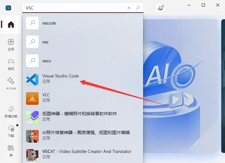

首先在微软商店或官网上下载VSCode。

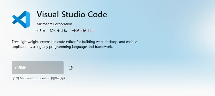

可以看到这里我已经安装,没有安装的请点击安装按钮安装。

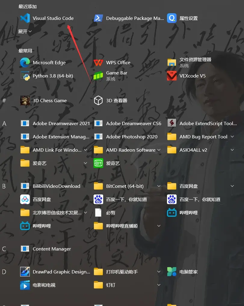

安装好后在windows应用栏中打开

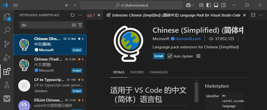

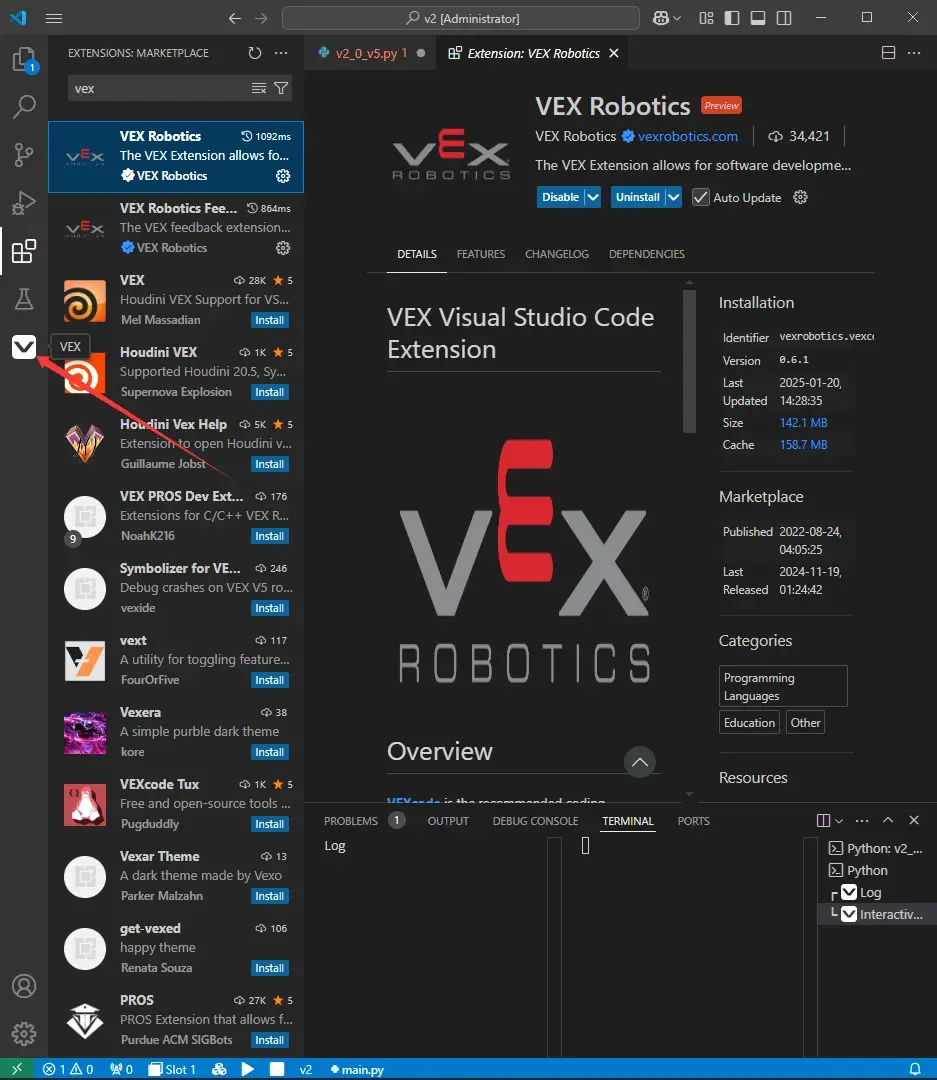

打开后是一个英文界面,我们点击这里搜索中文扩展。
输入chinese,第一个就是,点击install下载

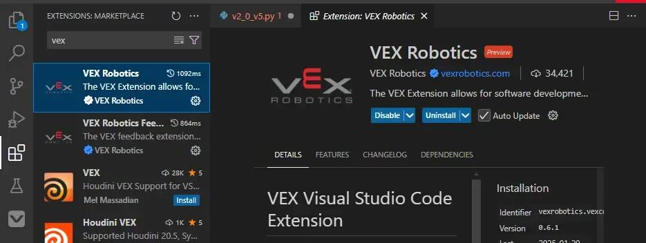

如果你想省略一步,顺便搜索VEX robotics并点击install下载
下载完成之后重启就行。

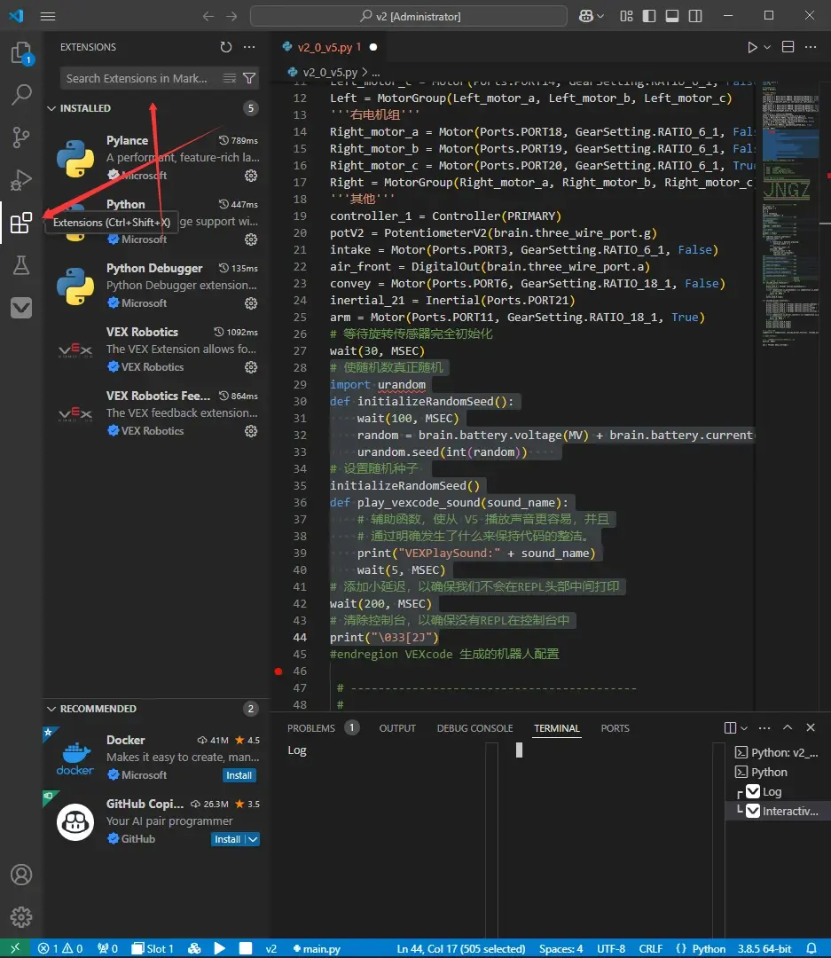

重启后点击新增的VEX栏。
点击新建工程,选好位置后创建一个.py格式的文件,将你在vexcode上的项目代码复制过来。
然后你就可以在VSC上继续编程了。
