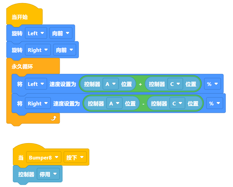

Gareth
2024 年12 月 3 日 02:21
756×605 36.6 KB
我本以为"遥控器停用"是不检测遥控器任何信息的意思,但是在上面的程序中我发现即便按下bumper,摇杆依然可以遥控底盘。这个"遥控器停用到底什么意思"
penny_fang
2024 年12 月 11 日 08:34
您好,“遥控器停用”指令作用于“停用
设备菜单
进行的遥控器配置”。
可参见下图中,如果按下 Bumper,遥控器将无法操作底盘运动。
2190×1569 170 KB
