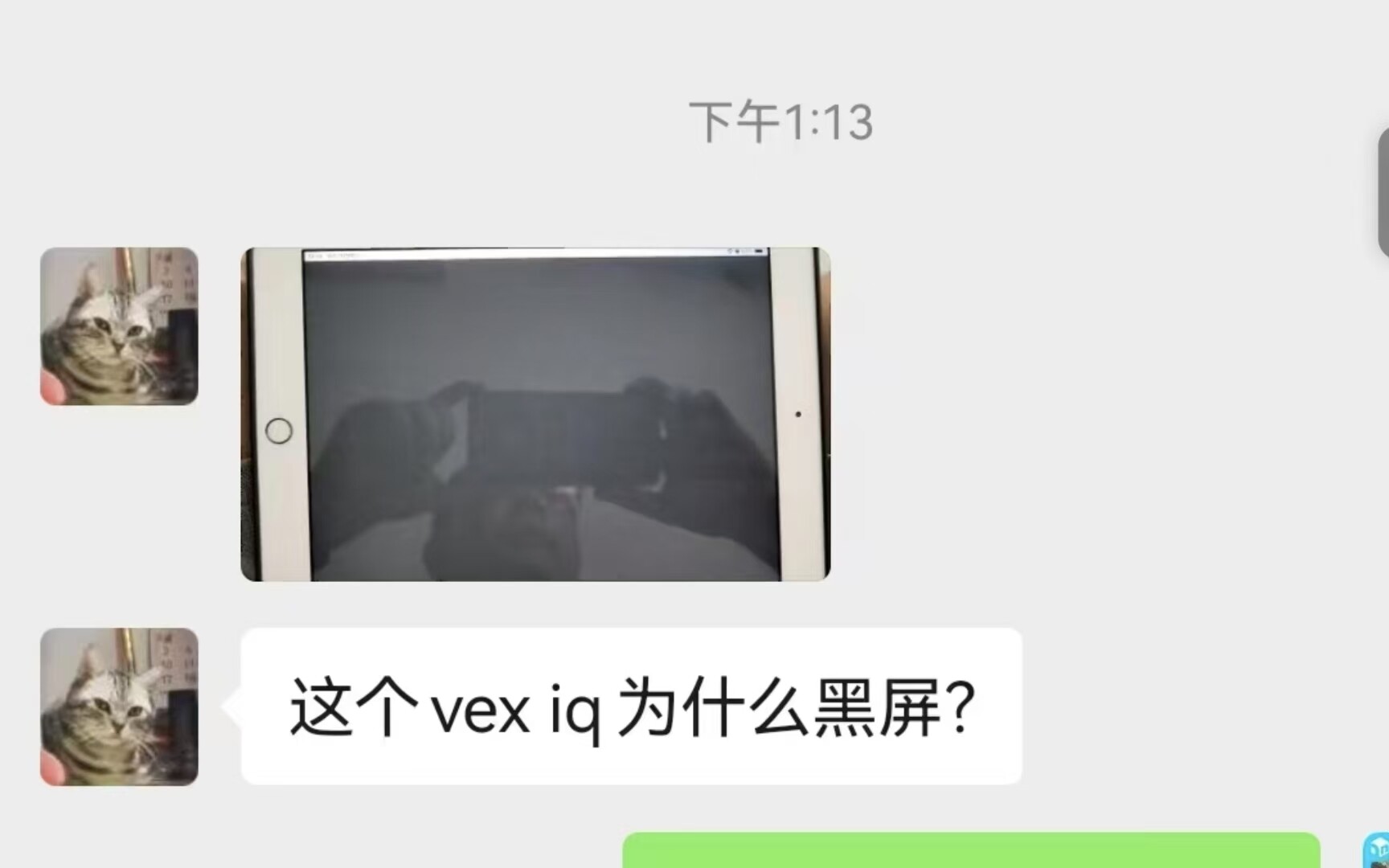

ipad vexcode iq黑屏
今天有好几个学生 都黑屏了,目前还不知道如何解决
提供一下iPad OS 的版本号?以及看下app的版本号?
另外提供一下前后使用情况?是第一次打开 还是 写程序写到一半黑屏?
就单纯打开就黑屏。 最新那个版本4.0 刚刚下载的 。 iPad 在app store下载安装的。
目前尝试断开Wifi ,偶尔能够解决

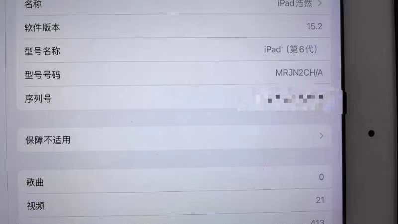

麻烦提供一下iPad的机器型号(iPad背面A开头的数字 识别你的 iPad 机型 - 官方 Apple 支持 (中国) )以及iPad系统的版本号 (前往“设置”>“通用”>“关于本机”)
这个
现在iOS 15的最新版本是 iOS 15.8.3。 麻烦你先升级iPad OS到15.8.3然后如果还有问题和我说
好的 目前更新系统会有所改善
